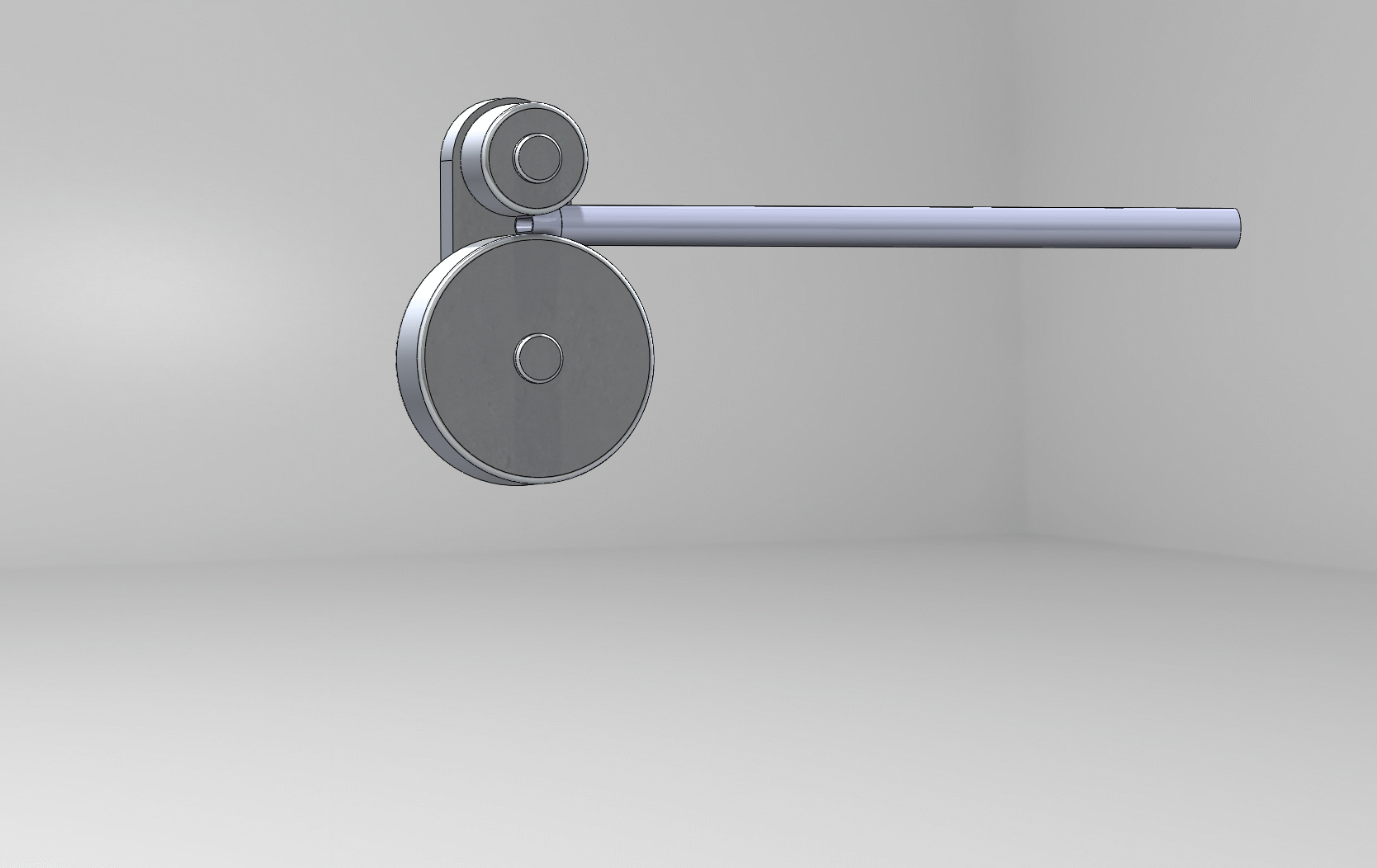

請問如圖之動畫如何做成?& ]) M8 f" f$ Q3 ^/ g

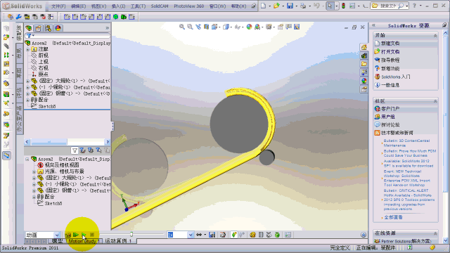

其实你能做出o型圈的那个动画,这个应该也能做出来,但这里要加个方程式,控制钢管在任何状态总长固定
 楼主| 发表于 2011-11-26 12:07:21 | 显示全部楼层 来自: 中国浙江嘉兴
謝謝z大指導,因在裝配体抓不出轉角的參數,動畫是用最笨的方式,以轉彎的零件圓管為基礎,裝配其他零件,
; z8 d) a1 R8 Z2 [4 d9 H! A(因只有在零件圖,能夠作圓管弧長和總直線長之數學關係),
6 c" q; D4 k: j. M再控制轉彎的零件圓管圖等份角度,剪輯成單張  jpg 圖,
" x9 E# F2 C0 `8 _8 ]9 h用 GIF 動畫軟件作成的...

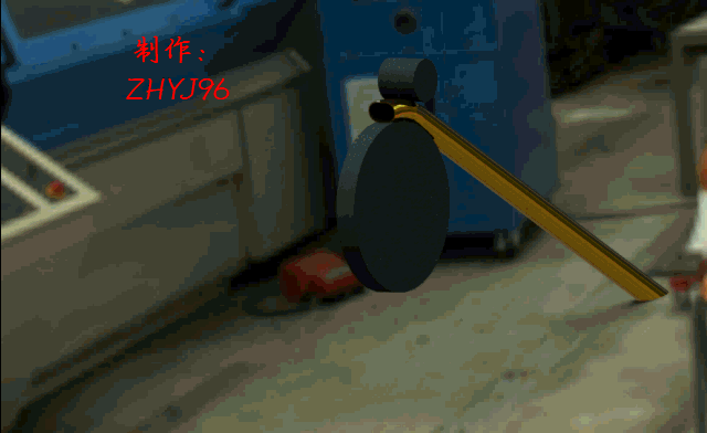

发表于 2011-11-26 13:59:53 | 显示全部楼层 来自: 中国江苏泰州
噢!"楼主是拼图制作",我的妈呀!想了半天才搞出来,无语!
! k* W% Y* B3 y2 U% zfsjt 发表于 2011-11-26 12:20 http://www.3dportal.cn/discuz/images/common/back.gif
2 {6 a- j' _" Q2 _% t+ A0 ?) D
我和你都是笨蛋 ,还真用SW软件做出来

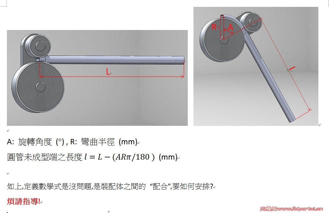

數學式.jpg 5 m: \/ i; ~* H3 j8 J. U- L& L
3 c4 Q5 t  b" O; t* p: G
! Z* @, n3 x# ~* e1 r+ }
如附圖,請大師指導!
