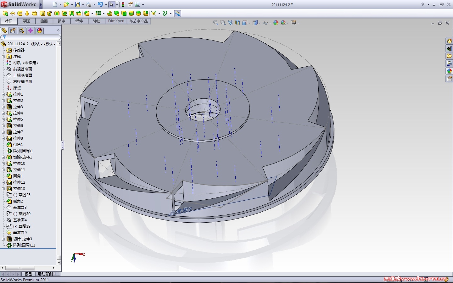

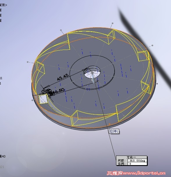

阵列不来,SW08版本,高手帮我看下,有酬谢

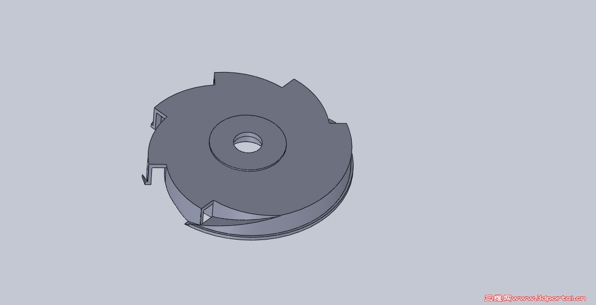

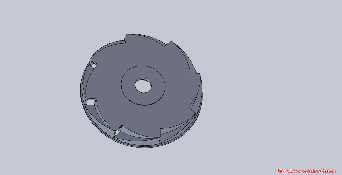

直接用阵列出来不是要的效果, http://file:///C:/Users/acer/Desktop
发表于 2011-11-24 15:37:26 | 显示全部楼层 来自: 中国重庆
我是用了个土办法,拉伸成一个实体(不求和),然后用组合来裁剪

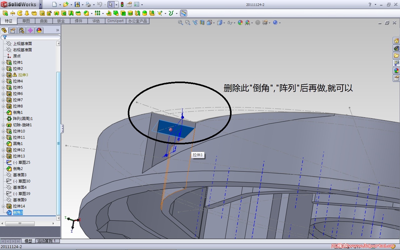

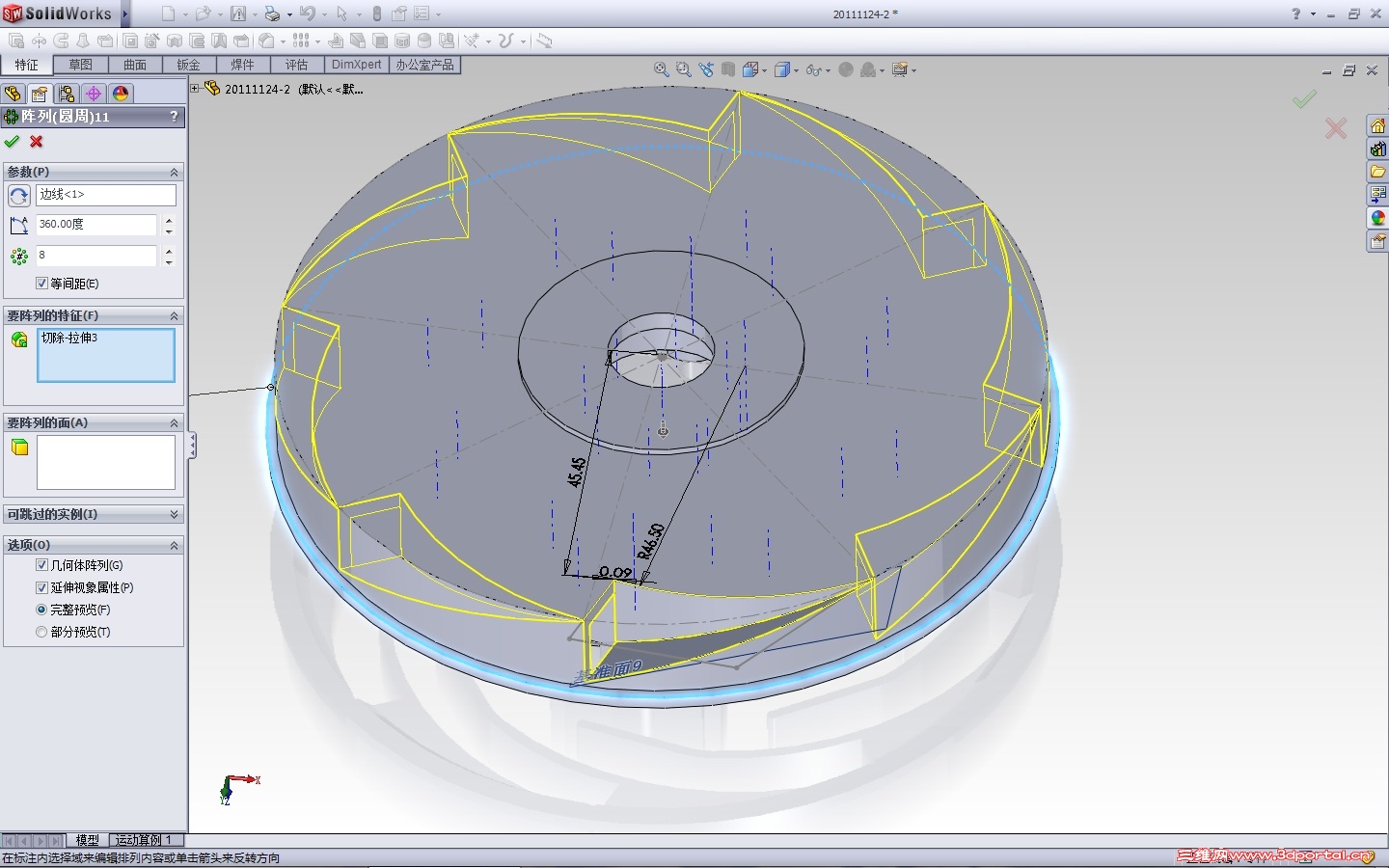

本帖最后由 fsjt 于 2011-11-24 18:21 编辑 # a. M+ {1 `1 J: ^* a
" Z5 E, o0 z! @' u. a" ~
SW2011    删除"倒角"就可以, J3 m: h8 ]8 U2 ]! O2 E) V8 O

为什么方法一样结果不一样呢?好像版本是不一样的 5# fsjt
发表于 2011-11-24 20:10:05 | 显示全部楼层 来自: 中国云南昆明
5楼的方法试过可行,肯定收楼主没有把“几何体阵列”前面的勾点上

点了,说几何阵列出错
 楼主| 发表于 2011-11-25 08:15:10 | 显示全部楼层 来自: 中国浙江杭州
倒角没选然后阵列我也试过的,说出错
6 J- `) s" t. C( ~$ {可能是版本问题吧1 I: v7 Q3 `6 B9 u$ q0 p6 M

2 p4 S1 N1 d. J  {( P, N( {请问为什么不勾选“几何体阵列”,就会产生3楼那个图--?
