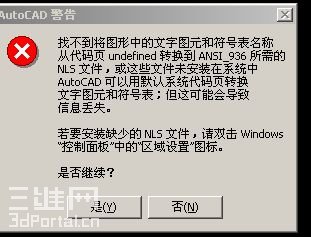

重装了系统!装了CAD出现这个是怎么回事

可能是系统安装不全.

会不会是字体文件呢????????

1.确认操作系统的地区和语言设置是否正确2 t& ]" r, i6 E, O: n% h- W7 e( `- t
) W) w% ?, E, ~1 K* @
2.系统缺少以下一个或多个文件(可以从安装光盘中的相应*.NL_解压出来放到system32目录下):$ X  V' c7 O! e( N& P
