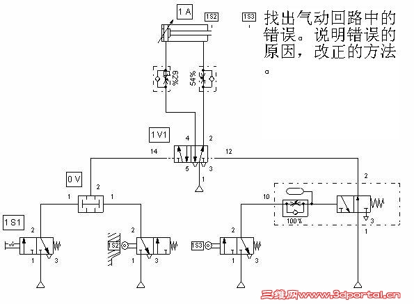

发表于 2011-11-23 18:40:37 | 显示全部楼层 |阅读模式 来自: 中国上海
各位师傅:题目如图。要求在液压、气动回路中找出错误。说明错误的原因及改正的方法。请各位师傅指教。谢谢了。
发表于 2011-11-25 17:14:18 | 显示全部楼层 来自: 中国广东深圳
这个是festo的仿真软件做的原理图.液压回油没有什么错,若是油缸是垂直安装就要考虑单向节流阀的安装方向.气动回路正常状态气缸是收回的,当按下1S1手动阀,与阀供气给14,气缸出去,当出到端点碰到1S3,然后供气给延时阀使1V1切换至右位,气缸返回.延时阀应试用常闭的.

发表于 2011-12-6 09:28:25 | 显示全部楼层 来自: 中国江苏徐州
液压应该是回油节流调速,单相节流阀要反过来装。
发表于 2011-12-6 09:34:28 | 显示全部楼层 来自: 中国上海
我感觉第一个应该是没有装溢流阀,油缸到头,就会憋压。换向阀也没中位泄油功能
发表于 2011-12-8 14:35:43 | 显示全部楼层 来自: 中国江苏无锡
没有工况根本说不上原理图的对错2 [  w* f+ S5 `$ {, e
就那张液压图来说,唯一能找出来的问题就是少个溢流阀。
发表于 2011-12-9 08:57:59 | 显示全部楼层 来自: 中国辽宁沈阳
气动图中1V1可能会有误动作,两端气控回路没有互锁
发表于 2011-12-9 09:00:23 | 显示全部楼层 来自: 中国辽宁沈阳
还有就是0V的选则有问题,没有进气端
