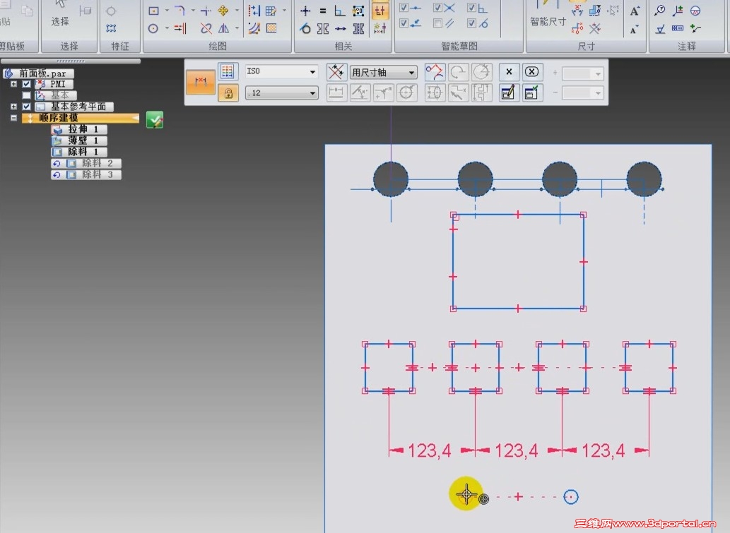

Solid Edge补上忘掉的约束并驱动图形
* F  A% N2 M, f0 f& D! ]1 C; X8 _( C' G3 p
今天有朋友问在建了多个特征后,才发现忘了约束了。而导致后续的修改非常不便--各特征间未加约束,无法做到联动。而需要把某几个特征整体移动的话,就得先把它们关联到一块。然后驱动其中一个特征即可。
. L/ X5 M8 s  I  O1 l8 Y( J1 T1 P1 x可见约束真的是太重要了,否则一修改起来你会痛不欲生的。呵呵,言重了。但还是建议大家尽量去全约束每个特征每个元素。
! l# |8 F' D& |. ^$ f% F# E  ^/ w* a* o5 O' x
约束1.jpg - l) _! t5 L, e
