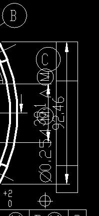

客户要求要CAD文件,我把solidworks出的工程图转换成PDF,但是遇到形位公差时就纠结了,如图,请遇到过这问题的大哥大姐帮帮忙

别用转换,用Acrobat的打印功能,所有东西都在。

SolidWorks 工程图文件 转成DXF/DWG格式的过程中,的确会遇到一些问题,这些问题主要包括三个方面:# t7 a6 J  Z& e  h$ Z& G" T
1、转换过程中的图层映射问题
$ M% i. L' C8 R2 f2、字体转换过程中乱码的问题+ U7 L) e6 |1 g! g) ]) c, @
3、转换后有关尺寸标注不能编辑的问题。" X4 E! R; g4 p  f0 p# A
( j5 [; G/ z  t- ?/ W# s我在《SolidWorks 工程图实战精解》这本书对上述问题进行了一一探讨,并提出了较为完美的解决方案。下面的链接是本书配套光盘中的一个视频教程,希望在思路上对你有帮助。
1 W' I4 g  w2 B- v- Y: rhttp://v.youku.com/v_show/id_XMzI1MDQwMDY0.html# L9 F1 J+ S: {/ m% X
) d' R0 K4 h. U0 l. R: ]2 v& z: a- c% R* B; K' |3 d3 \- @( }
如需进一步了解,可期待机械工业出版社 邢启恩 《SolidWorks 工程图实战精解》一书,即将出版。
