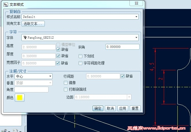

[求助] PROE 工程图中怎么把标注中的数字调整到中心位置
发表于 2011-11-22 11:48:20 | 显示全部楼层 |阅读模式 来自: 中国上海
我在文本样式里调整为什么没反映 就解释
 楼主| 发表于 2011-11-22 12:15:50 | 显示全部楼层 来自: 中国上海
来人帮个忙
发表于 2011-11-22 13:00:48 | 显示全部楼层 来自: 美国
鼠标拖!!!!!+ g! D! j% \2 c0 `
6 g9 A/ v& j3 C. @, a9 y' d" B!!!!!
发表于 2011-11-22 19:15:51 | 显示全部楼层 来自: 中国江苏苏州
对呀,用鼠标拖动尺寸数值,移动到中心时,会自动吸附的。
