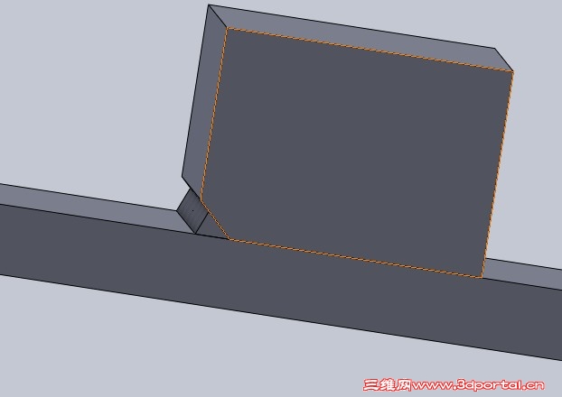

1# boya-2011    $ Z  O5 V" m1 s" Y
  从视角上可以加大缝隙的尺寸" ^2 @& j/ w- s9 t8 \* H( P% h
工程图中可以加文字说明
 楼主| 发表于 2011-11-22 16:11:44 | 显示全部楼层 来自: 中国湖北襄阳
这样岂不是很繁琐 ?我觉得肯定有别的方法

你看清楚 面倒角后要增加焊缝必须选择一个直角面和一个斜面 但是这两个面到交线的距离不相等 这个缝就填不平

我试了下 虽然实体还是看的出来有缝隙但是工程图里面已经看不出来了 谢谢赐教
