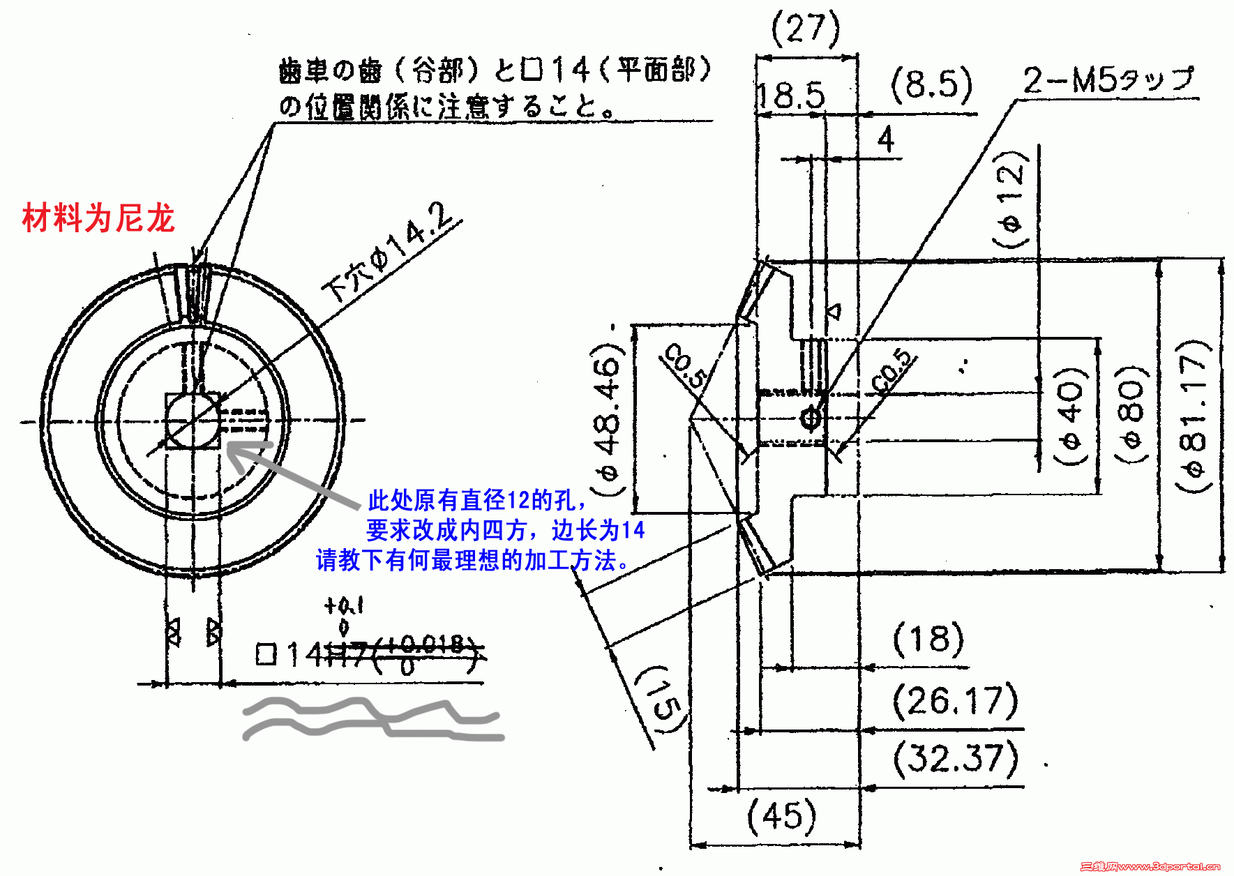

[讨论结束] 直径为12的孔有何理想的方法加工成边长为14内四方形。
发表于 2011-11-21 21:32:43 | 显示全部楼层 |阅读模式 来自: 中国广东汕头
本帖最后由 唐昕晨 于 2011-11-23 16:14 编辑 2 w' M! F! k! `  H- l  t
+ k2 E8 V; \+ v2 S
如图,为一齿轮,中心原有直径为12的孔,有何理想的方法加工成边长为14内四方形通孔。
发表于 2011-11-21 21:38:03 | 显示全部楼层 来自: 中国江苏常州
批量大定制拉刀拉孔。, F4 \  |. ^) l5 G
单件小批找准中心线切割。
唐昕晨 + 3 技术讨论
 楼主| 发表于 2011-11-21 21:52:11 | 显示全部楼层 来自: 中国广东汕头
2# ftgww123
/ U3 ~& ?, S. e6 j1 b$ n0 W( ?# R; C9 D% C+ t
材料为尼龙,而且厂里面没拉床。
发表于 2011-11-22 21:03:26 | 显示全部楼层 来自: 中国辽宁阜新
定制拉刀,用车床就可以拉削加工。
发表于 2011-11-22 21:07:52 | 显示全部楼层 来自: 中国广东东莞
本帖最后由 tangcarlos3d 于 2011-11-22 22:07 编辑 3 ]1 ~' I- ~1 s4 e2 ^5 C( u+ P
* p- B% _& [# G9 e. o精度高的话把孔扩大到14,做把推刀推削加工。尼龙材料推刀可短一些。精度低可用插床或刨床加工。
唐昕晨 + 3 技术讨论
发表于 2011-11-22 21:51:07 | 显示全部楼层 来自: 中国河北石家庄
用插床很便宜
发表于 2011-11-23 13:33:25 | 显示全部楼层 来自: 中国浙江宁波
好像插床好一点
发表于 2011-11-23 13:36:28 | 显示全部楼层 来自: 中国北京
单件小批用插床插方孔较合适。加工成本较低。
