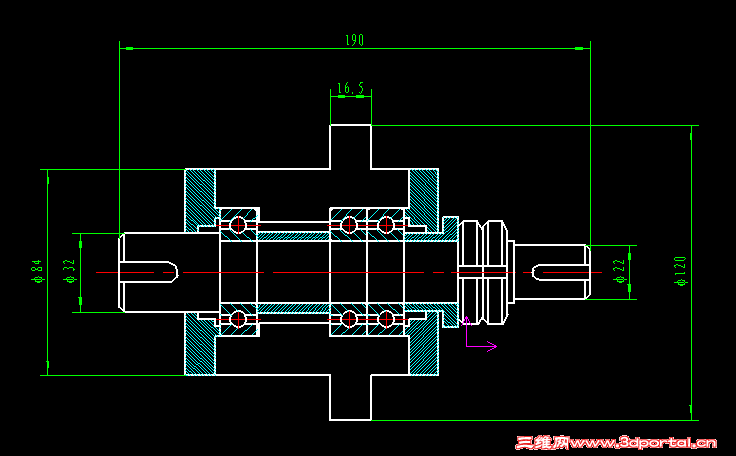

QQ截图未命名.png 本机构为链轮传动转速大概在每分钟80转左右,希望高人给点意见
发表于 2011-11-21 20:42:35 | 显示全部楼层 来自: 中国山东济南
此类轴承支承,多要求内环两端均要备紧顶死,而外环应在一端留有一定侧隙。对此,图中设计基本已经有所考虑。不过,仅从支承间距、轴径和转速大小上看,按一般经验,似乎不用在右端并列两个轴承。+ G8 l( _1 C8 w5 ~. n9 A) _9 i- d
但是,因楼主所介绍的使用工况条件太少,也不知是直联式驱动轴,还是一般性过渡轴,所以,不好妄加评论。

 楼主| 发表于 2011-11-22 09:29:46 | 显示全部楼层 来自: 中国江苏苏州
本机构是做面粉和水搅拌用,让面和水在直径90长度400的管子里通过一个螺杆碾压成面絮装。在此谢谢师傅的指点
发表于 2011-11-22 11:12:55 | 显示全部楼层 来自: 中国北京
为什么右侧要用两个深沟球轴承?一般如果这样成对使用的通常是一对角接触球轴承,一般是为了可以承受轴向力。

 楼主| 发表于 2011-11-22 13:15:04 | 显示全部楼层 来自: 中国江苏苏州
是一对角接触球轴承,图像上没有详画
发表于 2011-11-22 15:12:18 | 显示全部楼层 来自: 中国山东济南
本帖最后由 sxfqz 于 2011-11-22 15:15 编辑 , H! A: v, n+ q; J
( ~+ E+ q: Q6 R3 w$ v转速这么低,为何不用圆锥推力轴承,一边一个!即能承受搅拌的轴向力,又能承受螺杆后推力!
发表于 2011-12-8 20:59:58 | 显示全部楼层 来自: 中国河北保定
受力问题倒是不怎么担心,可以从安装维护角度考虑。是不是安装起来有点繁琐,可以考虑做成阶梯轴。
发表于 2011-12-9 09:36:50 | 显示全部楼层 来自: 中国山西太原
1  此结构的轴设计不是很合理,根据受力情况,轴承之间段承受应力最大,也应当直径最大,但这段直径比左端出轴段还小,是设计不合理处。& @" j& s& V- k; ?, M6 u$ r
2  此结构装配和拆卸都不方便,不如中间粗两端较细方便拆装。还可省去轴套等零件。6 ~, P7 ?4 F1 j1 g6 ~, r' W: l7 B3 D
3  右端轴承可以不用两个,若此端负荷大,可改用宽度系列大的深沟轴承或圆柱滚子轴承。
2 ]9 \; [! x) g* [$ S2 [( W4  这种结构的轴承座加工较麻烦,调头加工容易产生同轴度误差。

发表于 2011-12-12 13:06:09 | 显示全部楼层 来自: 中国陕西西安
轴两头大,中间细,我不明白这上边的轴承能装上去吗
发表于 2012-2-2 10:52:41 | 显示全部楼层 来自: 中国北京
可能是示意图,他肯定考虑了轴直径的问题

发表于 2013-12-3 10:35:21 | 显示全部楼层 来自: 中国上海
轴承和轴与轴承孔之间都是过盈配合,首先你这个几个轴承是无法装入轴上的,其次,就算可以装入轴,你怎么保证两端轴承均可以塞入轴承孔内?这个需要一些魔法才可以做到。除非外面的零件是可分离式的。关于轴承机械设计很重要的一点就是,一般轴承的宽度需要大于你装入轴配合部分的长度,反过来就是轴配合部分的长度需要小于轴承宽度。不然过盈配合,装的你吐血!
