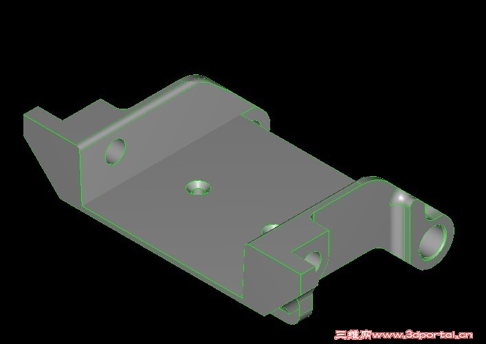

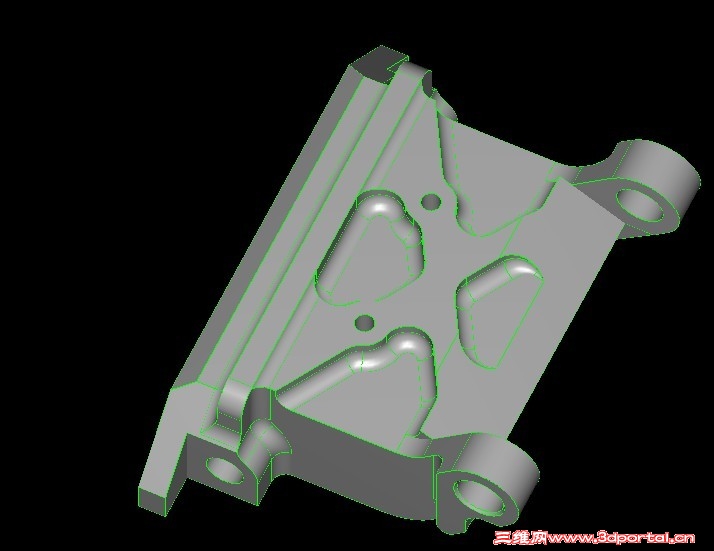

各位大大们。这个零件的工艺该怎么走啊?粗加工已经完了!外形和内腔单边留了1MM的量
: B: [7 ~, A# U/ A5 s0 b3 Q图纸具体要求是圆弧上的两个孔+0.015的公差。同轴度要好!孔和有内腔的零件底面垂直度要求0.06    材料是铝6106的!  ' d4 c* p8 J+ X1 d0 x5 {0 f
求各位大大出出主意啊 在线等!具体的可以QQ聊!!!晚上要用……

不知尺寸多大,如果工件较大可在镗床上用浮动镗刀镗孔,若工件较小,可在镗床或铣床上用加长杆铰刀铰孔。
发表于 2011-11-21 16:33:34 | 显示全部楼层 来自: 中国湖北武汉
先镗孔,穿工艺芯轴供校正,铣内腔。
发表于 2012-3-2 21:34:32 | 显示全部楼层 来自: 中国重庆
1先做工艺面和基准面
/ K% X' B' S, N( q2镗孔
