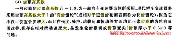

各位:
3 x- C/ B; V7 N3 ^  y- V6 z/ ]) a+ Z      我们设计齿轮传动时通常齿顶高系数 1,如果把齿顶系数该为 1.1,有何优缺点?

缺点:与另外配合的齿可能发生干涉。因为齿根高系数是1.2,但底部有R角。齿尖易磨损。( J( K  `0 u1 Y" A& m+ j9 i5 {! g7 F
优点: 提高重合系数。运动更平稳。
