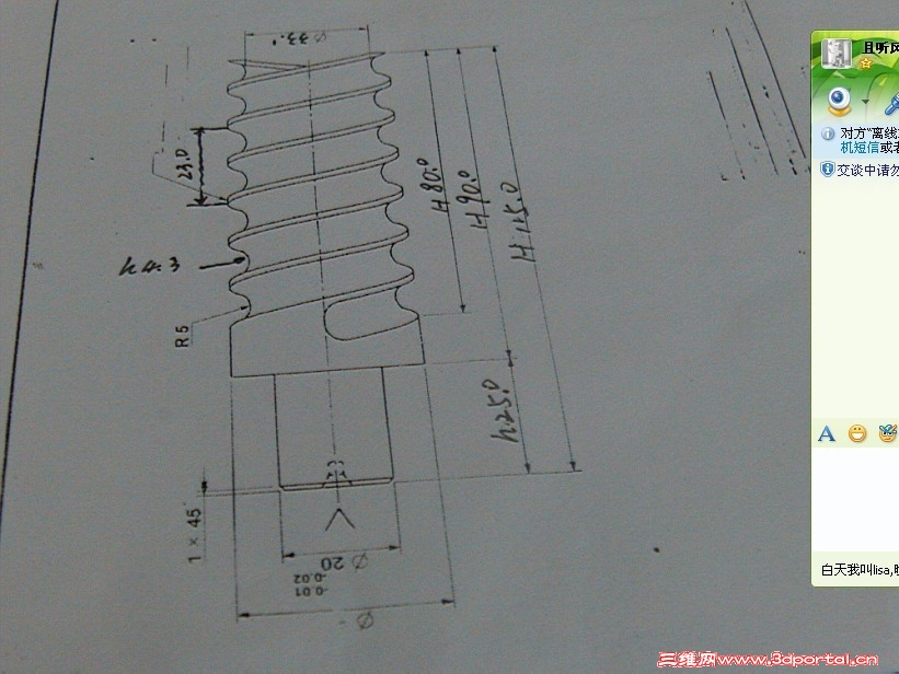

[求助] 这样的螺纹头部跟尾部用Solidworks怎么处理
发表于 2011-11-19 08:31:28 | 显示全部楼层 |阅读模式 来自: 中国福建厦门
注:加工时是依据数模加工!

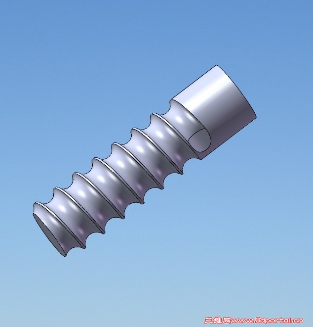

发表于 2011-11-19 09:56:26 | 显示全部楼层 来自: 中国北京
零件1.zip
587.57 KB, 下载次数: 52

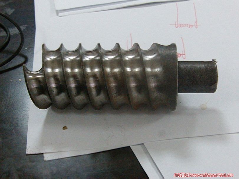

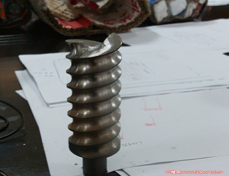

 楼主| 发表于 2011-11-19 11:20:29 | 显示全部楼层 来自: 中国福建厦门
首先谢谢你! 不过你画的头部没有铣刀刃的那种效果2 ~/ D/ }  X3 ^6 P) ^
尾部也不是那样的收尾! q$ c0 N( k- c/ H5 s' v5 F
这个是用球头刀加工出来的 4# LINDAFANG@

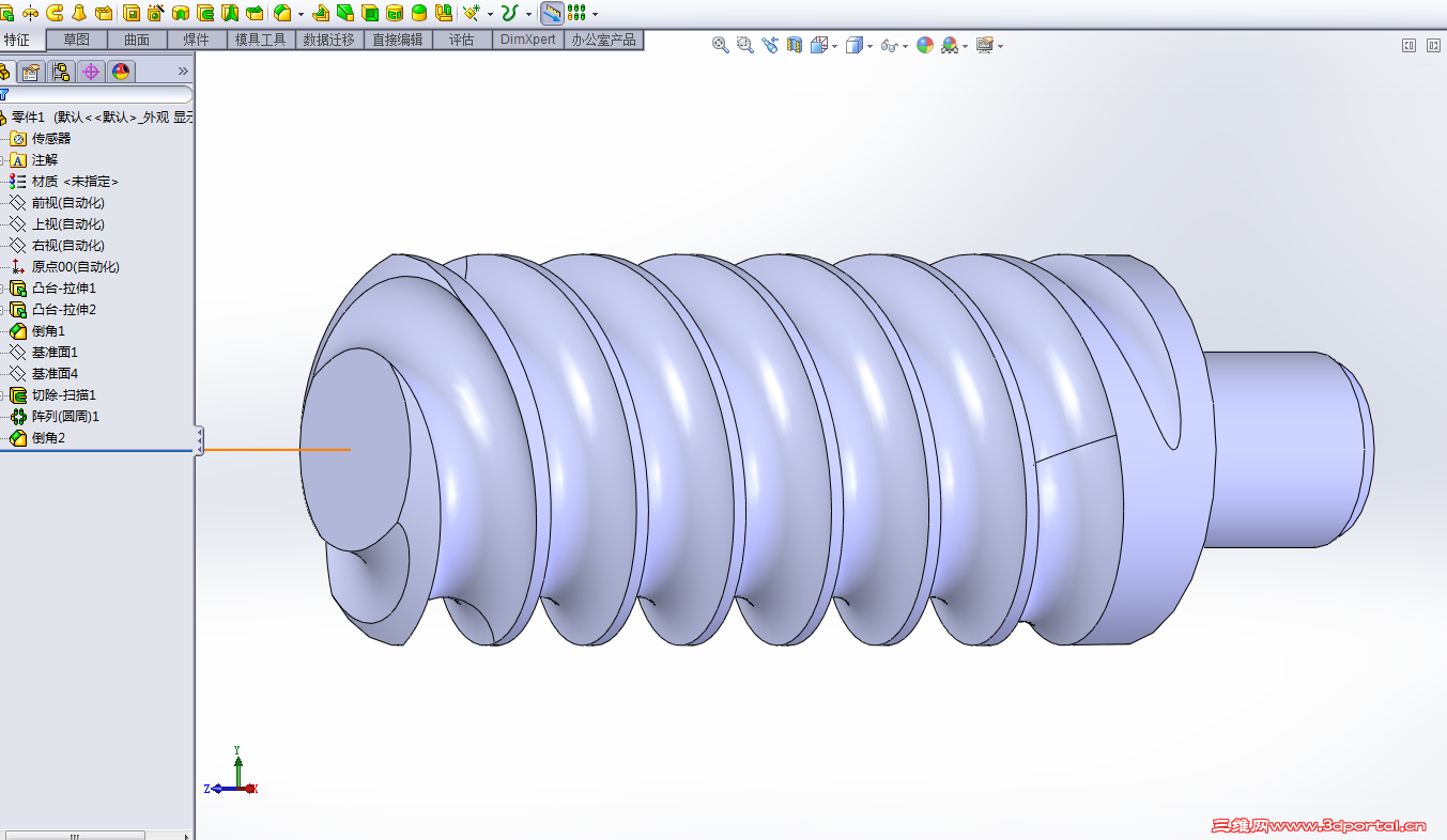

111.jpg 8 D/ P8 w3 c" h2 n
零件4.rar (490.89 KB, 下载次数: 38)

发表于 2011-11-24 12:50:52 | 显示全部楼层 来自: 中国广东珠海
3 B8 x$ B6 j9 H! I
7 O) T7 g( J" E" F, ?SW2011   没变距
0 }8 K0 S( g1 Z4 L- ^, t% K1 g
7 Z: }5 {4 p. ]: ] 螺旋-1.rar (589.12 KB, 下载次数: 36)
