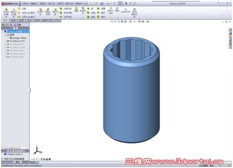

       首先,多规格产品,在SolidWorks中叫做配置零件,所以要做含有规格表格的工程图,必须在SolidWorks中做好配置零件。在这里就不详细解说如何建立配置零件。(如图一)

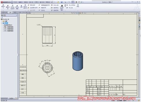

       接下来,我们就利用这个零件建立工程图,把尺寸,视图等都摆放到合理位置。建立工程图的细节也不在这里详说,相信大家都已经很熟悉。(如图二)
; G4 B' O! ]+ n% i, s 67-02.jpg ' a7 m0 v( Z4 n) F2 m4 b; }+ X, h

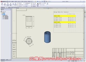

9 s# o+ F0 n/ X       1、 选中其中一个视图,点击“插入”,“表格“,“设计表”,那么SolisWorks就会自动插入此零件中的系列零件设计表,此表格就是表达了零件每个配置变更的尺寸与特征等属性。(如图三)

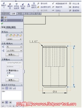

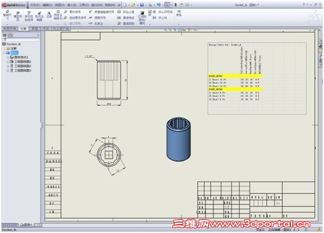

       2、接下来,我们要对此表格进行修改成符合公司标准。首先是表格中尺寸如何对应到视图中的对象?如高30mm,我们在视图中选择高30mm尺寸,在左边的尺寸属性栏中,主要值,点击“覆盖数值”,在下面的空白方框中输入“A”(如图四),即用A来代表高,表格中也用A来代表高这一列。接下来返回表格,因为它是Excel表格,所以可以在这表格上做Excel相关的操作,如添加行,隐藏行,隐藏列等,(如图五)进行添加与隐藏。3 s8 ~" h6 E5 k$ k! x% b, X  i
% H7 r# D* A# O- c图四 % {; r% ^1 H) o8 W; U2 g

3 v2 z4 ?5 }$ N. p8 ?! P- h图五
