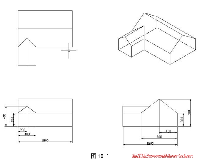

一下两图指明用“压印和夹点编辑”的方法来做。
5 q* F4 _0 }1 E/ B4 i( ^用其他方法我倒是可以做出这两图,但是,用“压印和夹点编辑”又如何作呢?% G. y2 z4 O% J% m8 e
4 J# v& P. N6 f* A, y3 S& B) q; H

这实际上是两个问题:即"压印"和"夹点编辑"; A2 i* O' B6 ~/ {8 }& N2 L" Y1 R
A.压印.就是在实体的某个平面上用二维线把该平面分成两个或多个区域,以便进一步编辑三维实体.
" X3 o& s$ ]  l, j$ l7 G严格说"压印"不是一个命令,它是"实体编辑"(solidedit)命令下的一个选项,具体使用方法请自行查看帮助文件或教材.
( l2 W0 R5 B! b4 }7 r( ^, GB.夹点编辑.CAD所有图形对象在被选择时都有"夹持点"(简称夹点)出现,用鼠标点选夹点后可以对与该点有关的图元做移动,旋转等编辑操作.三维实体也是如此,有必要说明的是,选择三维实体的子对象(即构成三维实体的线或面)时,需要按住"ctrl"键.
! M7 f3 P6 ?+ |
2 |6 }. L! t# x对这两个图来说,第一个像房子的图,“压印和夹点编辑”是指先画出下半部的长方体,再在长方体的上平面中间画一条贯穿的直线,把它压印到长方体的上平面,使上平面分割为两个相同的面,再按住"ctrl",用鼠标选择刚刚压印上去的这条中间线,这条线会亮显,并且其中点会有夹点出现,拉伸这个夹点,就可以拉出房子的上半部.在2007版CAD帮助文件的"新功能专题研习"中就有这个实例的动画演示.- e. b7 H. N* J: |$ @

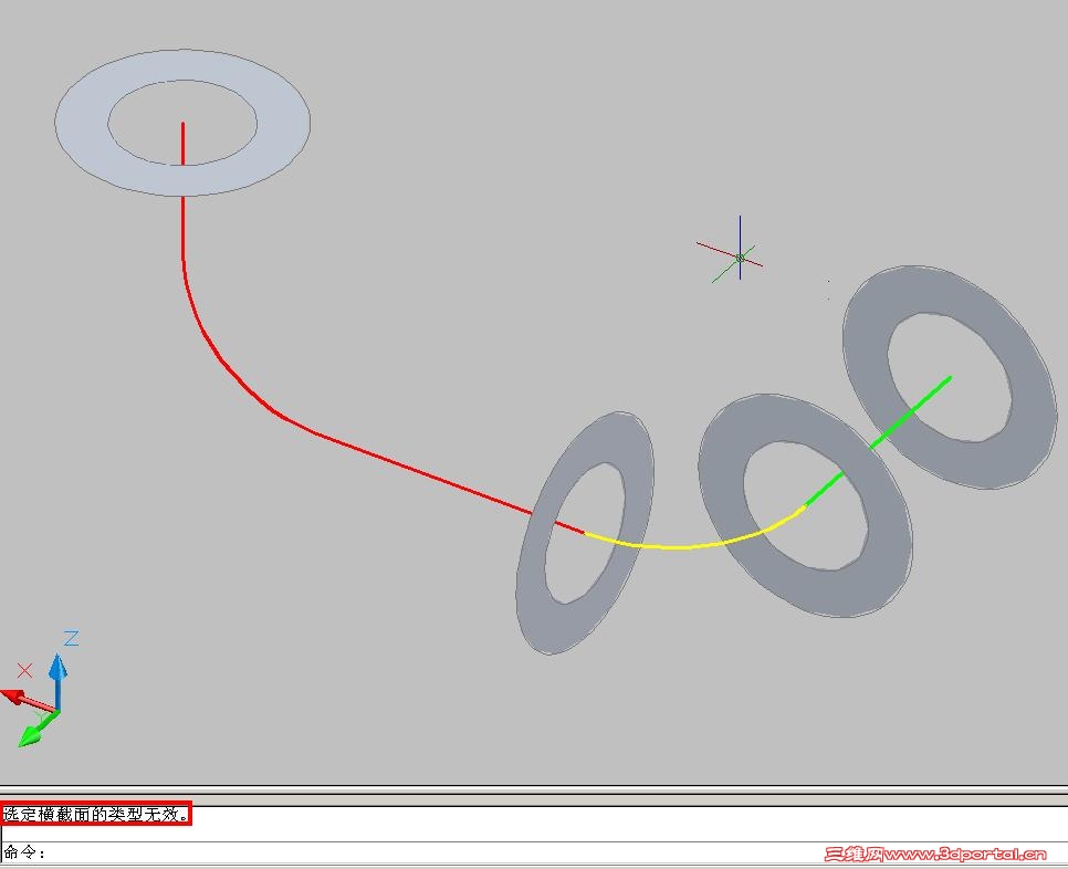

: `# J3 n1 a" g7 D# O( s0 j在后续作图过程中又产生了一些新的问题,请指教:  @4 t- J" e" M2 I$ t9 P2 n- @- E
1.在主楼中图8-2中用放样的方法作图时,路径不能合并为一条曲线。是不是不在同一平面的曲线不能合并?
* G4 ^8 R$ t; ?. S! ^& H: ^如下图所示的红黄绿三段曲线,无法用join、pedit命令来合并,仅仅只合并黄绿两段曲线都不行。这时只能分截分次放样?1 l1 ?& M) T8 X' t
p1 8-2 1.jpg / s( S  |9 Y3 \- o
' Z( H% D+ ~, ~/ s& n+ f2 z6 Z# D2.放样时不能用面域作放样的横截面吗?我用面域,系统提示我“选定的横截面类型无效”。

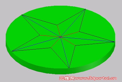

五角星的那个图(我只会用拉伸的办法做)用“压印+夹点编辑”的方法我还是作不出来。能否讲得详细些?多谢。

4 x6 r' P1 L+ O4 f! M7 A9 H版本越高功能越强,呵呵.用2012版本就不存在你说的问题., L! P9 S5 x+ Y) V6 d
看来你用的版本不太高,合并路径可以先把每条多段线分别拟合为样条曲线再合并为一条.8 o6 e2 Q7 e  i/ ^9 Y
放样命令是可以用面域做截面的,但不太高的版本时灵时不灵,有时需要尝试几次,甚至需要在新文档中从头开始.当然办法也不只一个,知道怎么用以后,在应用中可以变通嘛.

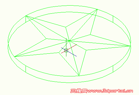

3 D( r/ L' @( u. T( ~画一个圆柱体,在它的端面上画五角星及其中的直线,包括五角星的边在内共20条,如下图. ]7 d2 C. i+ V5 E/ t* ]9 R; P
Untitled-1.gif $ r3 e+ f5 M+ ^
把这20条直线都压印在圆柱体的端面上,然后按住"Ctrl",用鼠标选取五角星的中心点,就可以看到夹点,拉伸该夹点就可以得到立体的五角星.应该注意的是拉伸夹点时UCS的方向,拉伸方向应该平行于XY平面,如下图5 M! V2 q2 J% c# ?

- J! O" E# x) B% \6 U  D+ x五角星的问题解决了。1 s( a2 X) g9 F6 q1 d5 n5 g
+ r# P2 A) }/ x% g那个合并多段线的问题还是没搞定。我一般喜欢用07,电脑上最新版本为2011(有个说法说单数版本不如双数版本好用,不知道是不是真的--!)。在11里面也不能直接合并。9 }, w/ z0 G4 I8 V9 o# s# \. N
而我用那个“拟合成样条曲线”的方法,那圆角的半径都变了。
5 Z/ T! _7 P- D% }( U- E0 J不知道怎么搞的。

% R0 R) n& ~7 s用那个“拟合成样条曲线”的方法,那圆角的半径都变了
2 p: O# \7 L& S2 G4 n1 ?- c7 T3 N6 ^4 r
是的,拟合样条曲线是利用原多段线的顶点做控制点生成样条曲线,而且不考虑原多段线中圆弧部分的弯曲度,所以直接拟合变形严重,还不如直接画出各段基本符合要求的样条曲线再合并为一条.9 w4 s+ [. i7 O& H7 D+ x) Q
2012的合并命令可以把空间不共面的直线和曲线合并为一条二维,三维多段线或样条曲线,且合并为样条曲线时只有很小的变形.
1 F; D2 |, X- h* ~) [2 H. `+ l0 O3 j& n* _
实际上,这个图要求用一条贯通的路径直接放样生成实体是不合理的.最合理的方法应该是先用拉伸命令生成一段实体,再用"实体编辑"(solidedit)命令的"拉伸面"选项连续沿剩下的路径拉伸端面.
