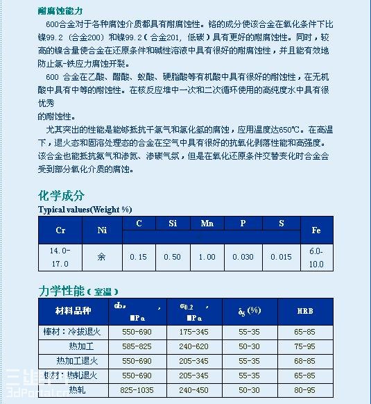

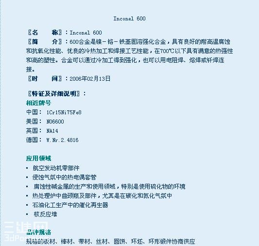

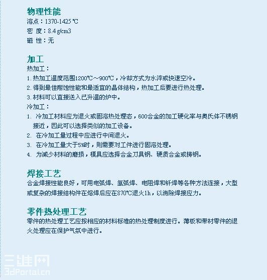

发表于 2006-4-20 19:28:42 | 显示全部楼层 来自: 中国黑龙江哈尔滨
inconel 690的焊接工艺
( [# K8 ]3 Q: R4 t, H
" Y+ E' m7 c6 M2 q+ m* l, o) S[ 本帖最后由 阿帕奇 于 2006-4-20 19:40 编辑 ]
发表于 2006-4-21 14:32:23 | 显示全部楼层 来自: 中国河南漯河
感谢版主"阿帕奇"!这么详尽的资料真是难得!
