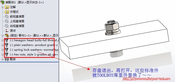

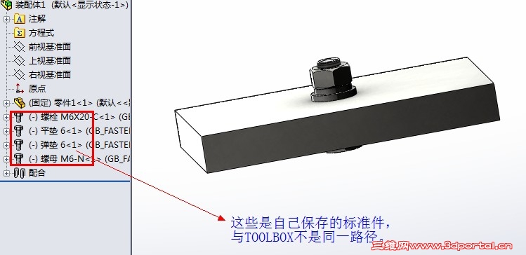

  b. ^; T( V' }8 c# q8 y8 f不知道大家遇到过这样的问题没有?
+ ?+ L& Z( U/ r) R做一个装配体,所用的标准件如轴承、螺栓之类均已经由TOOLBOX库里调出另存,并改了名字,做装配体时用另存好的PRT,做好后保存退出,再打开装配体时,其中的标准件被TOOLBOX库中的PRT 所取代,用替换零部件的办法换回到自己保存的PRT,存盘退出,再打开又被替换,SW2010、2011、2012均如此,是不是设置的问题?在哪里设置? ' k- Z$ T& @% s; T7 |7 _
不知道大家可否遇到?如何解决的? 5 l- e* W" p0 O4 P8 L$ c/ d/ Z1 X; I

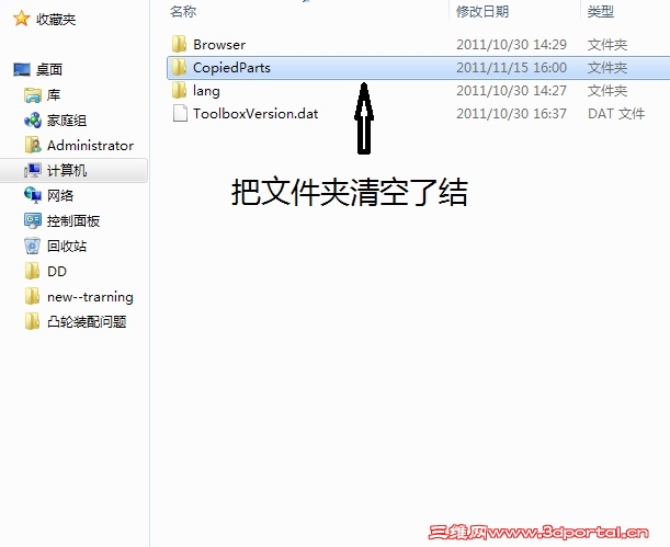

在toolbox的设置里更改路径
 楼主| 发表于 2011-11-18 10:28:03 | 显示全部楼层 来自: 中国浙江金华
在toolbox的设置里更改路径  K) N/ F/ n. R4 `! q) j! X" ^( j$ M

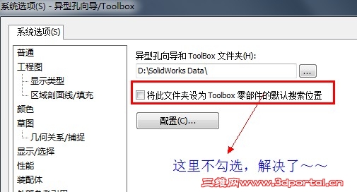

 楼主| 发表于 2011-11-18 10:30:59 | 显示全部楼层 来自: 中国浙江金华
这里不勾选,解决了!!!9 B) B5 D+ f/ i+ N1 K

发表于 2012-4-19 19:50:08 | 显示全部楼层 来自: 中国浙江杭州
我按6楼说的作,这个问题解决了,非常感谢!
发表于 2012-4-20 09:51:32 | 显示全部楼层 来自: 中国江苏南京
这里不勾选,解决了!!!

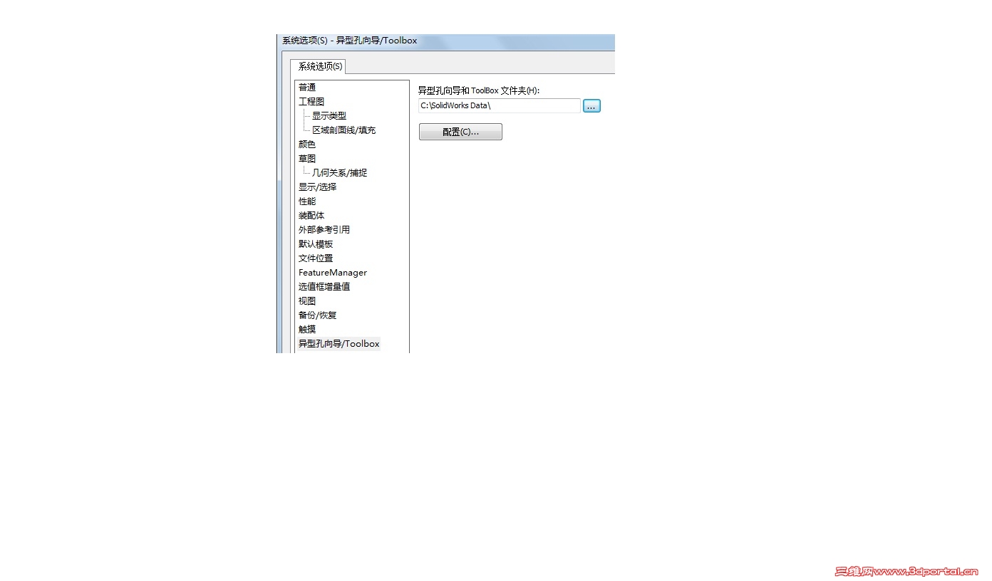

发表于 2012-5-31 14:45:59 | 显示全部楼层 来自: 中国河北承德
我的怎么没有那个选项啊,就有个配置,我的是2010sp0.0

发表于 2012-6-1 09:52:11 | 显示全部楼层 来自: 中国天津
我的为什么也没有复选框啊,如何调出来?请指教。
发表于 2012-6-1 14:54:42 | 显示全部楼层 来自: 中国江苏常州
15# zhaogh66
8 r! s& e& b% |1 w# v/ ^是不是你的toolbox没有配置?
