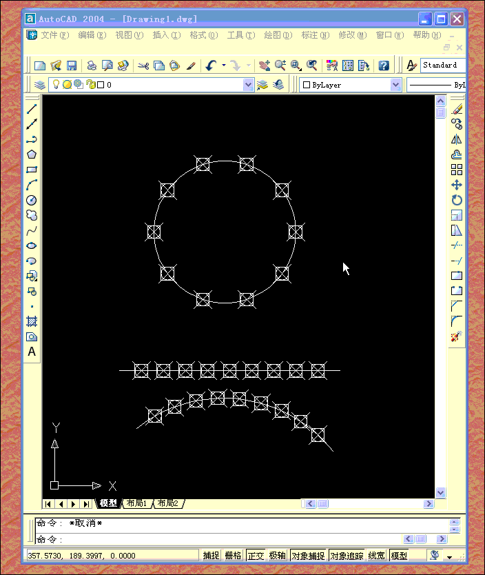

发表于 2011-11-17 13:11:35 | 显示全部楼层 |阅读模式 来自: 中国陕西西安
有没有相关命令?
发表于 2011-11-17 14:21:21 | 显示全部楼层 来自: 中国河北衡水
发表于 2011-11-17 18:44:15 | 显示全部楼层 来自: 中国北京
命令ddptype  选择样式  div命令选择圆或圆弧 再输入多少份
3 [$ C: n6 F$ d5 d7 z
( X6 G+ ^2 ^( R1 G. X* A
qq.gif ' S6 G2 {* d$ R' \. T
woaishuijia + 3 应助
发表于 2011-11-21 21:46:46 | 显示全部楼层 来自: 中国江西九江
楼上正解。
