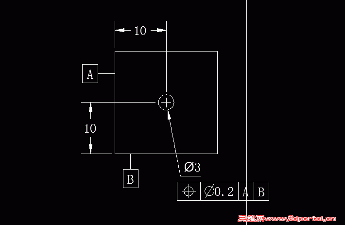

看看 10的公差应该是多少?正负0.2?
- u- I" K2 ?. c) j我想测量孔到2边距离。
发表于 2011-11-16 20:31:47 | 显示全部楼层 来自: 中国广东东莞
10应该是理论尺寸,要带方框,没有公差。是3mm直径的孔的中心线理论上在以离A、B基准为10的点为圆心,以0.1为半径的圆柱体内就合格。用CMM测量时分别以A、B边为基准,移动X、Y坐标10mm再设定X、Y坐标为0点,测量圆弧上的点计算出圆心的位置,这个圆心到0点的距离小于0.1就合格。反之就不合格。

发表于 2011-11-16 22:40:27 | 显示全部楼层 来自: 中国山东青岛
同意楼上观点,也可以用一般量具,测孔边到A\B的距离8.5±01,即公差0.2就合格

发表于 2011-11-17 08:16:28 | 显示全部楼层 来自: 中国福建泉州
10应该是理论尺寸,要带方框,没有公差。是3mm直径的孔的中心线理论上在以离A、B基准为10的点为圆心,以0.1为半径的圆柱体内就合格。用CMM测量时分别以A、B边为基准,移动X、Y坐标10mm再设定X、Y坐标为0点,测量圆弧 ...
/ u7 m5 w7 A* Z; W3 v- gtangcarlos3d 发表于 2011-11-16 20:31 http://www.3dportal.cn/discuz/images/common/back.gif
' Y' G5 N8 I% S3 ~
1楼说得很不错,±0.1

发表于 2011-11-17 08:53:22 | 显示全部楼层 来自: 中国山西太原
φ3孔轴线的公差带必须位于直径为公差值0.2,且以相对于A、B基准平面所定的理想位置为轴线的圆柱面内。这个位置可以偏上也可偏下,可偏左也可偏右,偏的数值距理想轴线不得超过0.1(半径)。7 U4 l$ L! A" S: |
测量实际距离:孔边距基准面的最小距离+孔的实测半径
天际孤帆 + 2 鼓励交流
发表于 2011-11-17 11:31:36 | 显示全部楼层 来自: 中国山东济南
图中标注的是位置度公差,以A10和B10为给定φ3孔轴线的理论坐标,均为理想尺寸,“公差”为零!* D0 \* H5 `4 M: |7 ~- t
检测φ3孔轴线,只要不超出以上述理论轴线作直径为0.2的圆柱之外,即为合格。

发表于 2011-11-17 15:37:36 | 显示全部楼层 来自: 中国辽宁盘锦
φ3是什么公差?
发表于 2011-11-17 17:53:23 | 显示全部楼层 来自: 中国广东东莞
本帖最后由 tangcarlos3d 于 2011-11-18 18:01 编辑 ' ]8 k+ }. z3 w7 S* u; U  C
φ3是什么公差?
/ J; `, D5 d; i9 A阿帕奇 发表于 2011-11-17 15:37 http://www.3dportal.cn/discuz/images/common/back.gif
, d' _5 P' c0 Q' I& l这只是φ3的轴心线位置的公差。不涉及φ3孔本身尺寸大小的公差。
: i$ J) b- N  F6 ^3 z! T+ z: iφ3的公差由孔本身的尺寸公差确定。楼主可能标掉了(如10尺寸也没打上方框)。如φ3H7则大概是0.01(本人没查公差表,估计值,不一定对。见谅)
发表于 2011-11-18 09:19:03 | 显示全部楼层 来自: 中国辽宁盘锦
要位置度,不要孔公差,很难理解,如果孔按未注明公差走,是不是还可以理解
发表于 2011-11-18 09:20:23 | 显示全部楼层 来自: 中国辽宁盘锦
欢聚话说,中间如果穿了一个φ2的轴,我想位置度也没必要给吧
plc + 2 技术讨论
发表于 2011-11-18 09:42:42 | 显示全部楼层 来自: 中国广东深圳
孔无公差等级要求,为什么要求位置度?要求位置度对孔应有要求。这样位置度在0.1范围内才会检测准确。
plc + 2 技术讨论
发表于 2011-11-18 09:50:16 | 显示全部楼层 来自: 中国广东深圳
2 Z" b" W) A9 y7 D0 a; mφ3的公差由孔本身的尺寸公差确定。如φ3H7则大概是0.01(本人没查公差表,估计值,不一定对。见谅)0 G. r# m, s  j4 x+ X! k! g
tangcarlos3d 发表于 2011-11-17 17:53 http://www.3dportal.cn/discuz/images/common/back.gif
# Z: T7 Q( L  k' gH7?需要铰孔,钻孔无法保证要求,铰孔需注明,或有粗糙度要求,图纸什么也没有啊。
发表于 2011-11-18 13:20:48 | 显示全部楼层 来自: 美国
直径3应该有公差,否则按自由公差.& _) _# i6 m4 J) ?* d8 B
如果很认真的话,基准A和B应当也有垂直度的要求,姑且也默认罢了,
