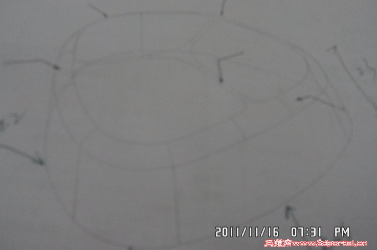

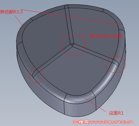

solidworks搞不出那样的
solidworks搞不出那样的
undefined 倒圆角.rar (129.12 KB, 下载次数: 15)

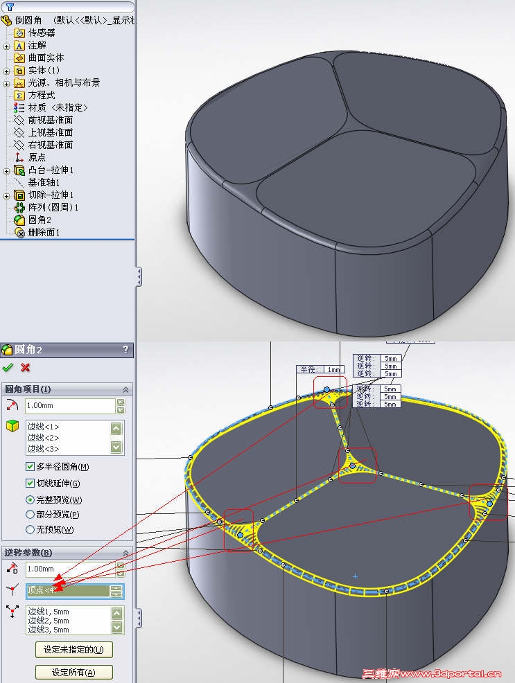

导圆角,勾选“多半径”选项,多条交汇边处定点设置“逆转”
4 e/ _0 v3 Y3 c. }! K+ X. m3 J SETBACK-FILLET.jpg

即 可变半径倒角

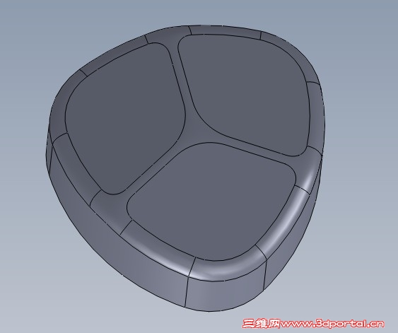

谢谢!谢谢....还是高手+好人多啊!终于弄出来了: 倒圆角.jpg 又学到一招啊!分享下经验:倒圆角时需选中所有的边,不要出来预览其他边都不选,这样才能抓到顶点!呵呵,献丑了,希望能帮到人! 倒圆角.rar (334.4 KB, 下载次数: 15)
