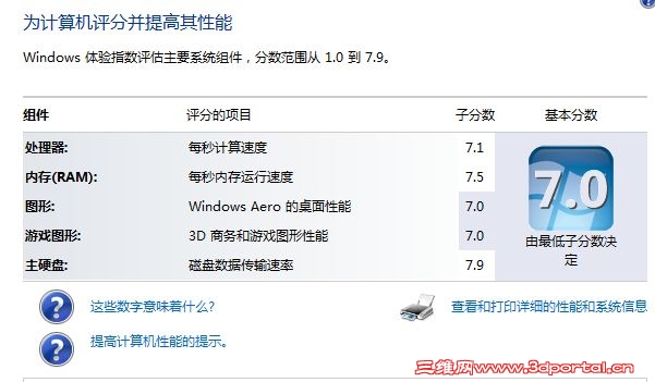

全部安装好后,打完所有的补丁,360防毒之类。360报告有82个启动程序,开机24秒,进入SW2011 SP5可供工作的界面,5秒,固态盘还是能感觉到明显不同的速度的。比较奇怪的是,画草图还是可以略感觉到有一丝迟钝,大约零点几秒的样子,但比之前每画一笔要迟钝2秒钟时间已经好很多了,不解,请高手指点原因何在?是否还需要哪里优化一下?
: Z2 N  y) z" T1 ?( U( e
0 b. `7 ?  X- T: u  ^: F2 Y
windows7 参考分数
windows7 参考分数

将内存虚拟出一个硬盘来,将系统缓存放在内存里,响应速度大大提高
