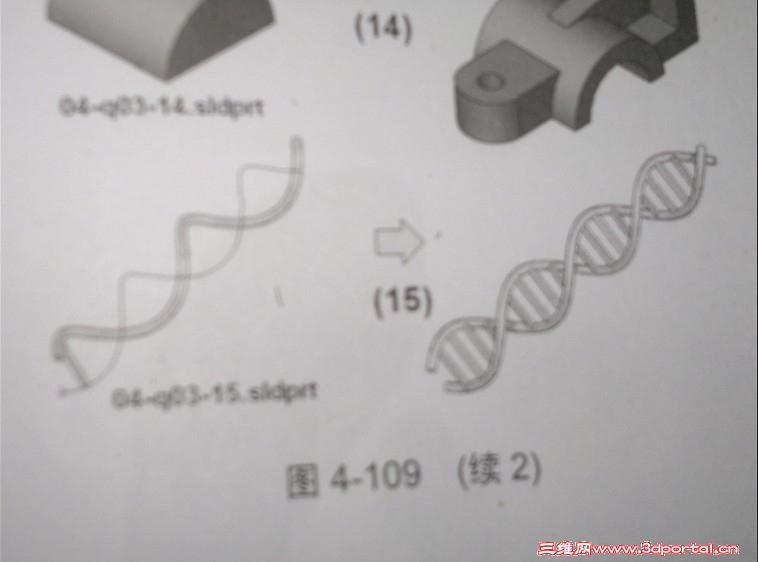

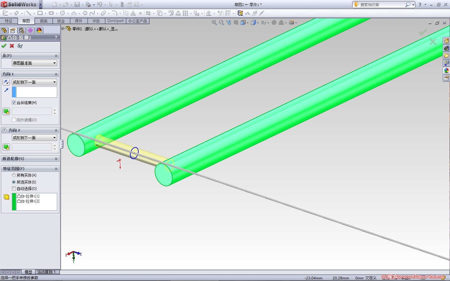

各位大哥大姐大侠们,请问这个图怎么做啊,我都想了一下午加一晚上了,头都昏了,感觉那个横杠是用阵列做的,但怎么都做不出,左图的原附件已经发了,求助怎么才能画成右边的啊,小弟感激不尽
04-q03-15.zip

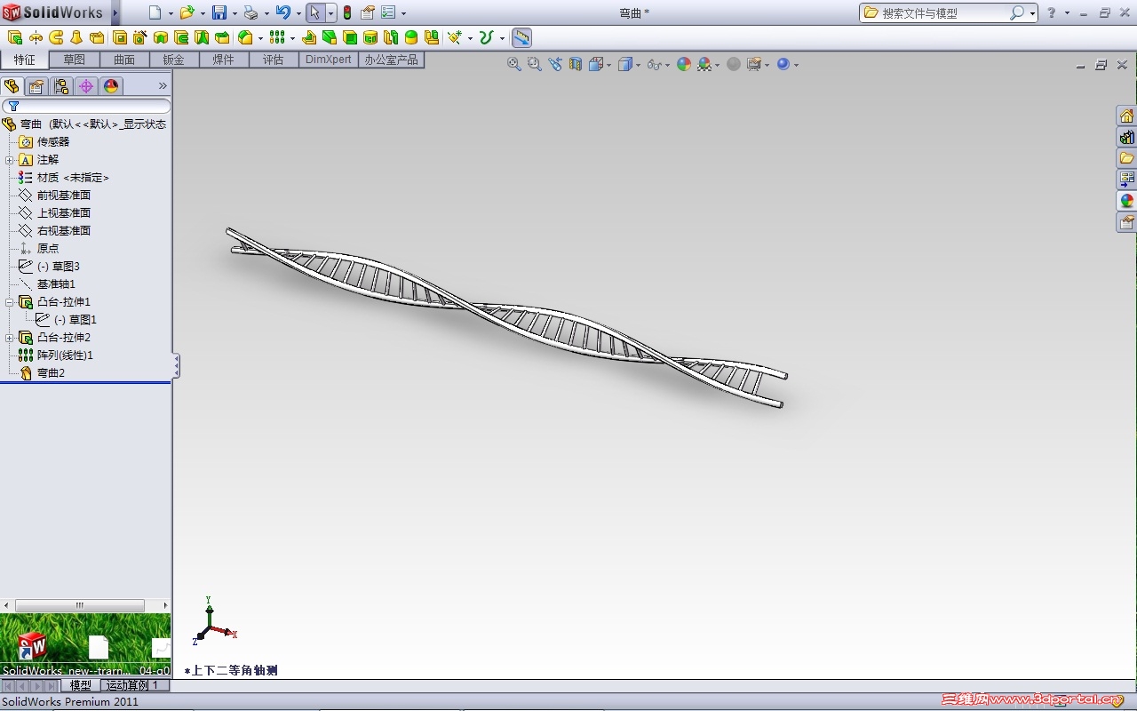

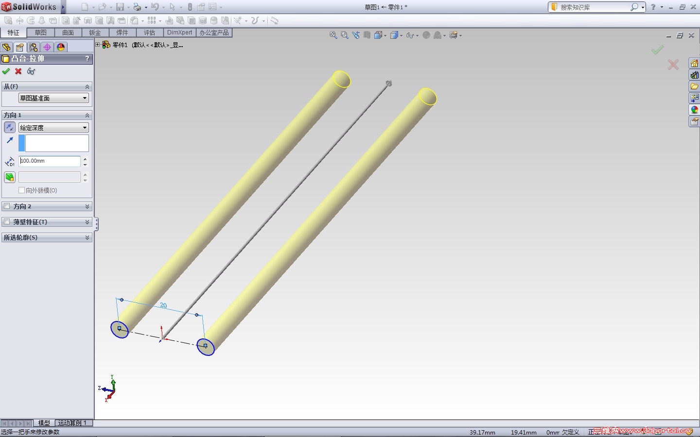

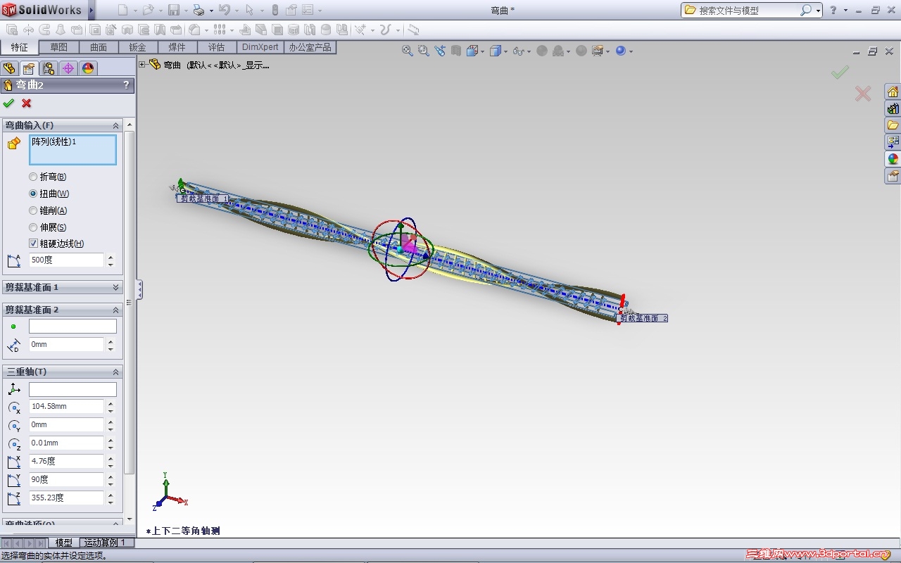

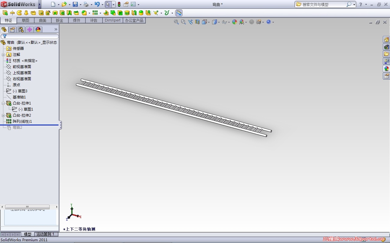

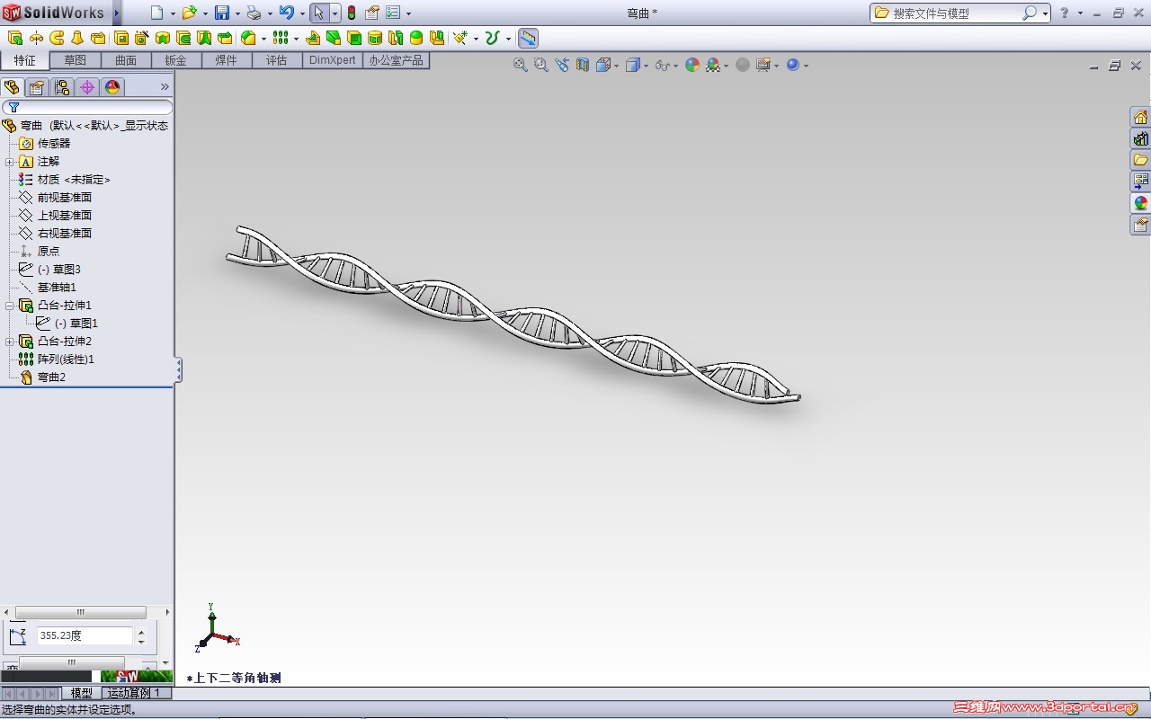

  l0 J, q5 d+ f/ Y: B* C用"弯曲",选扭曲,多小度.....7 Z; K# y- _0 B2 [1 [% n
弯曲-1.jpg 4 n* m# p8 Y+ }2 y0 G. {
500度
, ?8 }& K7 |  j+ U- S9 h4 z 弯曲-2.jpg 4 x; W, T/ ^( l+ k  b8 k. ~
弯曲-3.jpg ' M$ c2 ]$ W3 q9 x6 h# B1 w5 d# a
1000度. O9 G) ~" e+ e

用"弯曲",选扭曲,多小度.....
. Y" m( }6 \0 l( ^% a19707646 B  O3 R0 `6 ^
500度
% R; u. h0 J2 V+ E2 z/ P1970765
2 t7 e: u' Z& t1 F0 T4 M& c' C. A2 Z1970766
; Z6 N  K% F5 M) u! K' q! H1000度: e" G; I3 H% d$ p( y* X
1970769

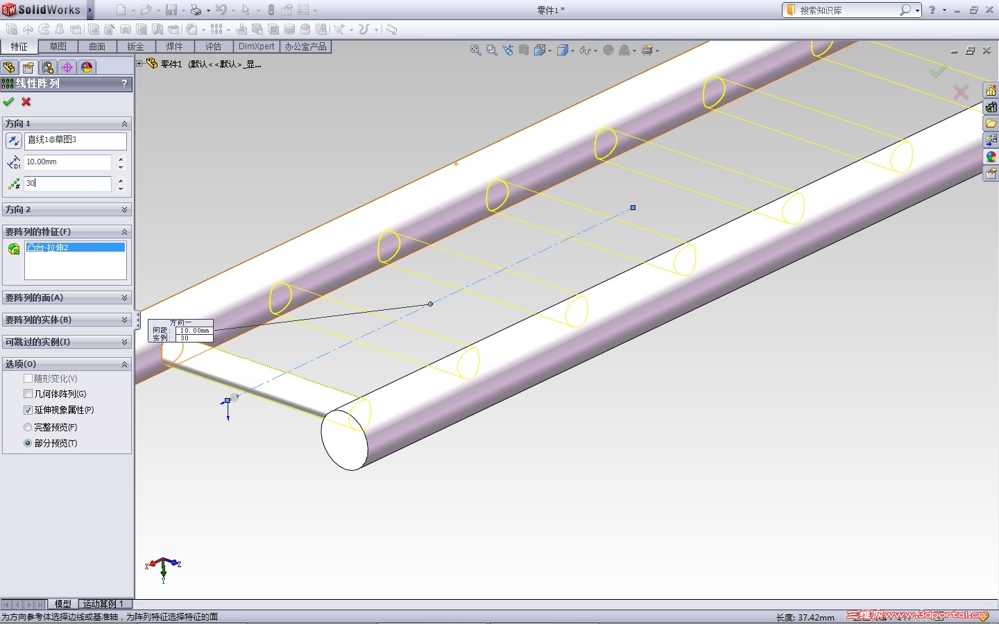

$ C  o, k& N* ~7 E- b$ k: \我还想问 像楼主提供的图那样的方法如何做那?先做一个螺旋线后再做另一个螺旋线,之后把中间的部分加上。

AA-1.jpg ) z  S, E. i' s  G& ^
AA-2.jpg : @  d7 L  n* Q
) F* D3 [8 y3 M+ @( pDNA' U/ i* m2 |' }% X! u

"扭曲"后,再次"弯曲"
