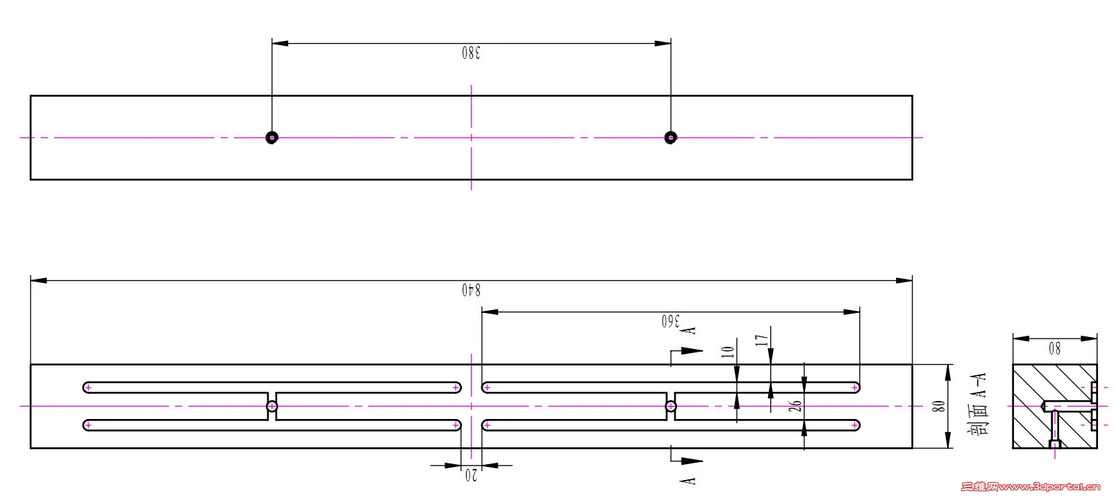

单位最近想将一设备的滑动导轨改为静压或卸荷导轨。此导轨工作时,只承受其上方箱体的重量,约1.5t,箱体做直线运9 K9 h" }  v2 x" k% T' l1 y" v
动,基本无偏载。小弟在查阅资料和文献后,对油槽的设计有几点疑问,请大家指点:     1 W/ c) I% a, w2 D, Y
1. 平导轨宽为80,长840。按照钟洪等编著的《液体静压动静压轴承设计使用手册》相关内容,当B=80时,油槽宽度取10,9 N9 g0 z7 B3 R" B
   封油面宽度取20,附注里要求当两油腔之间的距离小于B-b时,应以沟槽隔开,避免油腔压力互相影响。由于导轨的宽度不
# L$ W4 O. q6 V% C1 L& A7 h6 w   能增加,布置油槽时发现空间不够,请教问题在哪?

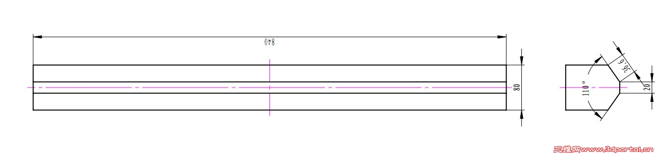

) P* I: E# ?4 I" F2. V型导轨两斜面宽度才36.6,若把两者夹角改为90度,宽度也才42,此时,每个斜面只能布置单槽。那么,单槽时,计算油0 a! o+ `- K) Q! j0 o
   腔的有效承载面积时,油腔的尺寸b如何确定呢?
6 E( O& T# Q1 u  C. ^& r' |1 z3. 手册要求直线运动导轨油腔开在运动件,可以开在静止导轨上吗?有什么缺陷?
+ r0 |3 f5 W0 k6 L6 e& R/ E8 [2 y 多谢!! [3 q8 `, ~) N; N3 m/ L
