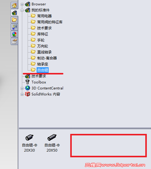

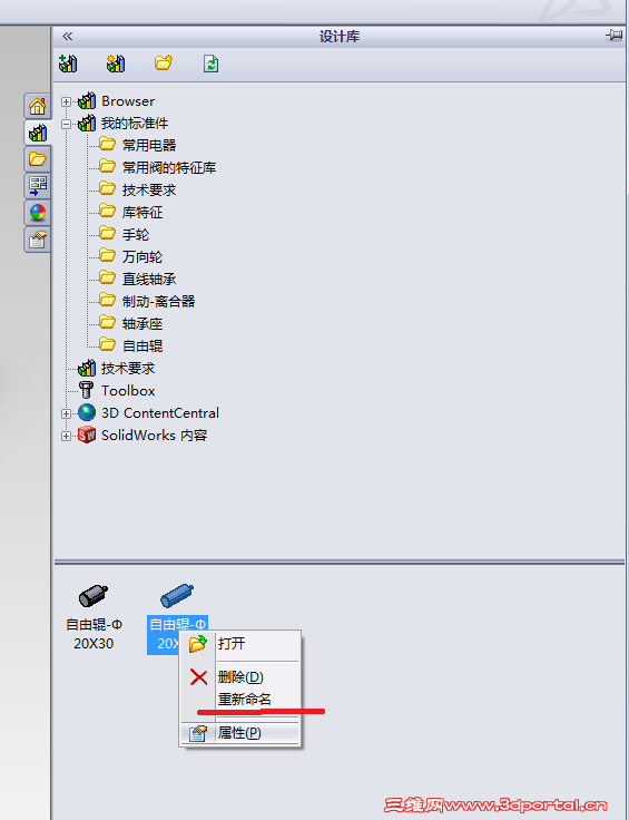

[求助] solidworks设计库中文件改名后文件找不到?
发表于 2011-11-15 09:54:12 | 显示全部楼层 |阅读模式 来自: 中国江苏无锡
) U9 D/ f/ z" v7 H7 i' ?+ j6 f8 ?) U0 @5 L1 z$ D; N

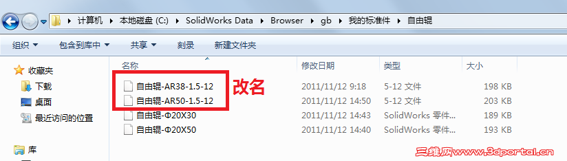

你改过文件滴后缀名没了。。。' @" x- N$ l# o/ E  ~
$ X" F! L2 d& P/ G4 k2 U( N8 D手工加上“.sldlfp ”就行了

发表于 2011-11-15 12:52:32 | 显示全部楼层 来自: 中国广东广州
是有这个毛病,我用SolidWorks Explorer 改名也遇到了这个问题,后缀名没了,改名的时候没有后缀
