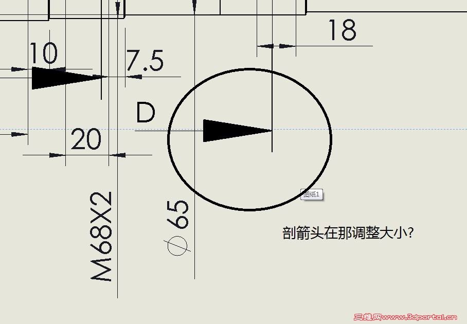

% _4 i" W% X4 |! z7 w( ~8 L6 D% ?请教侠客,剖箭头修改大小 "选项"的位置?
# R; U% @0 u$ z! s6 q+ D
" S1 B) Z$ Y4 D$ r" {/ J 剖箭头.jpg

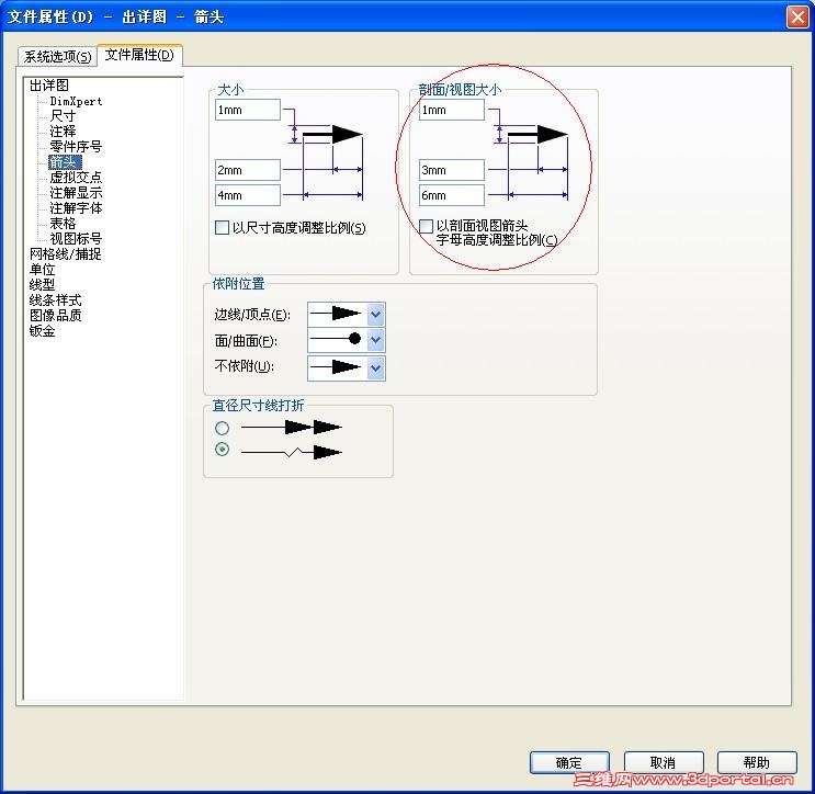

1# fsjt
) s# Q; C, H" i7 R0 j6 b9 L$ w' }% K( C9 F& J
这个地方,我用是2010版的。
chenjun520601 + 3 应助
 楼主| 发表于 2011-11-14 10:40:37 | 显示全部楼层 来自: 中国广东佛山
# _1 |' G# P* U  O% O; _, Y, r+ {& f$ B  M+ ~9 }0 Q0 B
噢!没有击开下菜单....感谢楼上(xiaojunxue  )

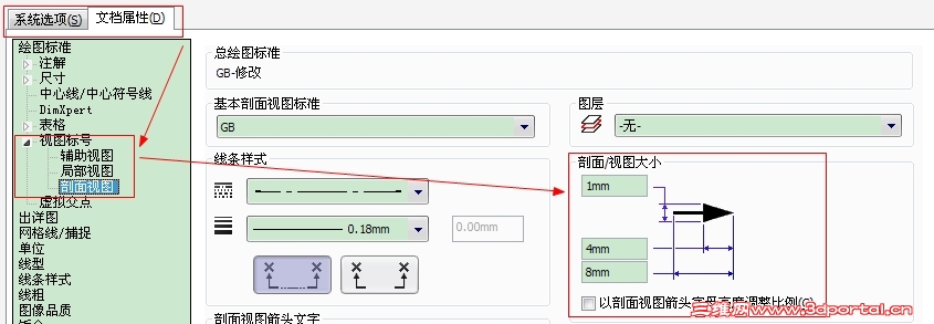

本帖最后由 jmok520 于 2011-11-14 10:44 编辑 5 |3 ~1 s; \+ A& \, D8 M- r
* V. R; C, g/ Y9 a2 ySW2008的,每个版本有所不同。
chenjun520601 + 2 继续讨论
 楼主| 发表于 2011-11-14 10:44:16 | 显示全部楼层 来自: 中国广东佛山
感谢楼上(jmok520  )
发表于 2011-11-14 11:45:55 | 显示全部楼层 来自: 中国辽宁盘锦
不管同不同,都在文件属性下面找得到
