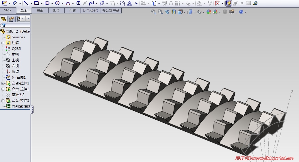

阵列的时候可以预览,但是点确定之后却无法显示出陈列出来的特征,这是怎么回事儿?
- i& m9 S% R* w( D! `" c5 v0 s2 O* Y; M2 f, @# r
附上图片和源代码(2011版本)

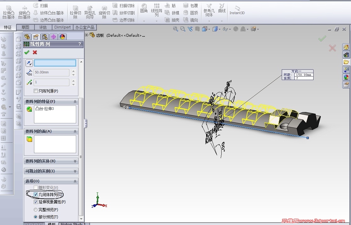

* Y$ u8 S( {8 q0 h5 V9 w6 M5 E4 B/ s阵列选项里选择几何阵列试试。
发表于 2011-11-12 17:28:24 | 显示全部楼层 来自: 中国江苏扬州
你把选项里的几何体阵列勾上就好了4 q; H1 E' u9 c% l

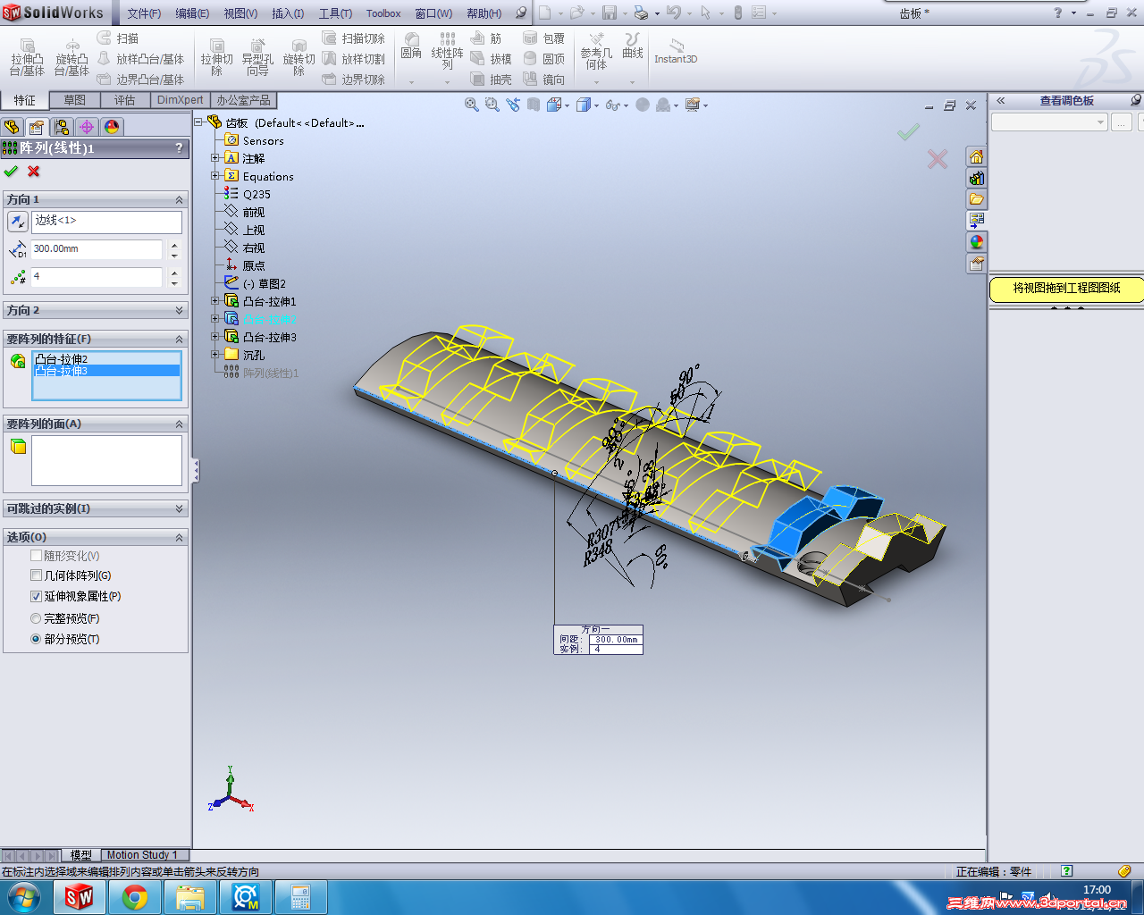

你把实体拉伸由中段用线距引导到右位,而同一数据链"线性阵列"逆向,本身就对冲,应不显示......
 楼主| 发表于 2011-11-14 14:27:50 | 显示全部楼层 来自: 中国河南信阳
- n* n/ o8 {4 R; A5 l8 A1 a7 v0 sfsjt 发表于 2011-11-13 00:55 http://www.3dportal.cn/discuz/images/common/back.gif
3 \' {+ k# _0 a" x
也就是说,我在拉伸基体的时候不能通过“两侧对称”的方式拉伸?只能一侧拉伸?
发表于 2011-11-14 14:35:46 | 显示全部楼层 来自: 中国广东佛山
可以,要左右步进式阵列、到端位后逆回来不能.....
 楼主| 发表于 2011-11-14 14:39:51 | 显示全部楼层 来自: 中国河南信阳
3# 唐依依 : f4 e2 N9 n+ {6 h( R0 ~
里面那个可以,但是端面那个不行的。
 楼主| 发表于 2011-11-14 14:40:28 | 显示全部楼层 来自: 中国河南信阳
2 A$ H$ u9 {! {: p. ~$ \
可以,要左右步进式阵列、到端位后逆回来不能.....  T. R& E  m2 D/ _! ?0 ~* \
fsjt 发表于 2011-11-14 14:35 http://www.3dportal.cn/discuz/images/common/back.gif
7 O" A0 }  B0 V% ^4 x8 e3 Y
明白了,谢谢你!可惜齿的分布不是左右对称,只能端面再画草图了
