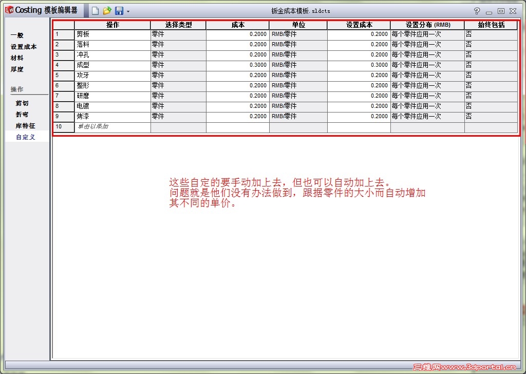

因为我也是才用这个功能
0 f1 L( U$ U2 b有些地方不是很明白
5 ^3 \' O  d) ]) P5 x5 k在家可以一起讨论一下7 d# T5 @: o4 O- w# ]) |" s4 h1 ~
下面是我自定的模板; M: P- ~! W$ p& H
  d+ B; v2 B9 N! u0 E- \4 n+ ^, R3 m1 ]( ~! D6 J4 J

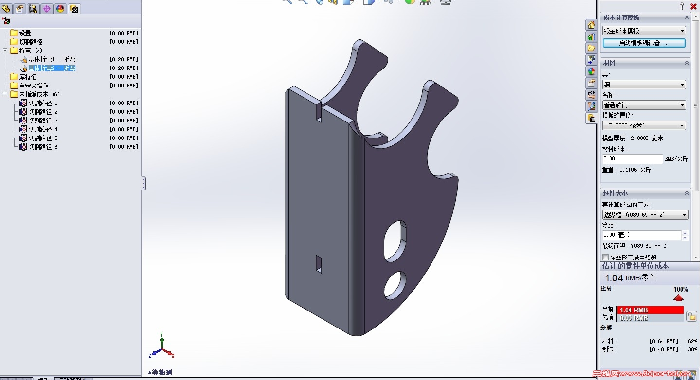

试了半天没有进入到costing成本模块。
$ M  h* K! a: K$ Q能否上传一个示例附件。谢谢。

自定义先不用添加那么多项目  g& ?& S$ f1 Q
刚用时,先单独测试一下折弯的,设定单价
4 o3 W( V" a( {+ J! K实际折弯几个,成本计算会有变化。4 ]: W4 s8 G. P9 N& w8 J, I; ~
5 G1 }. I" _% Y0 V/ T2 i添加成型时,要输入自己使用的成型工具名称,定义单价
: V6 m$ {5 A9 h9 u0 X2 o' t' f1 O/ b0 ]5 K6 Y2 s( S' {$ t* u
有的工艺也可以在模板树种,临时定义

这个功能还是挺不错的,尤其对那些钣金制造厂,把自己厂里加工工序成本计算一下,代入公式里,这样一设计完就知道成本啦。
