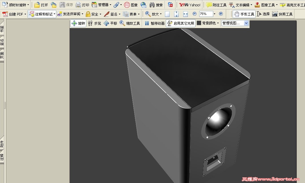

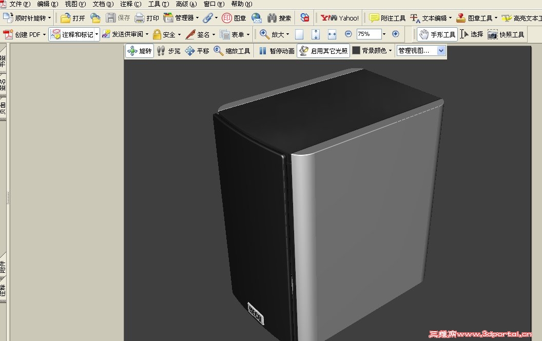

请问能用solidworks转成会的PDF格式文件(要求PDF内的图像点鼠标左键能够旋转)吗?这种文件我还是第一次见到今天客户有给一个PDF文件给我,打开PDF文件后,可以转动,请问大家知道这个是怎么做成的吗?请看图片

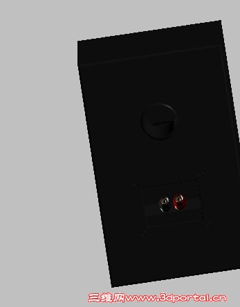

为什么我转了之后会出现光线暗,另外有部份零件丢失

我是调整好的,但转过去后就是不行,另为我转3D PDF后看图像很黑很暗,不知道为什么会这样

不什么 我的这么黑呀,同事用SW2007转的也不黑,究竟是怎么回事呀
