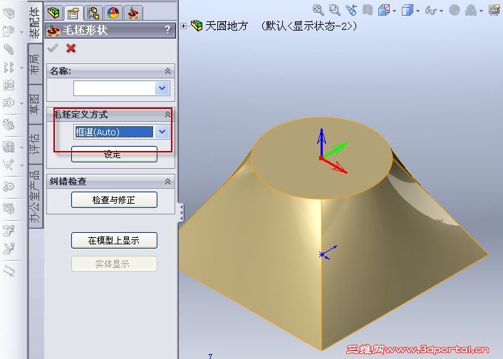

11.JPG 如图所示的零件,我要下个板料加工它(当然要下薄的了),怎么能确定出把它完全包住的最薄的板的尺寸啊?应该用什么功能去实现啊

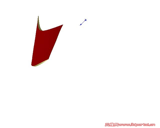

按上下端曲线形状,在相对高度的两个平面上分别做草图,然后用放样钣金特征建模,展开后即可标出尺寸。

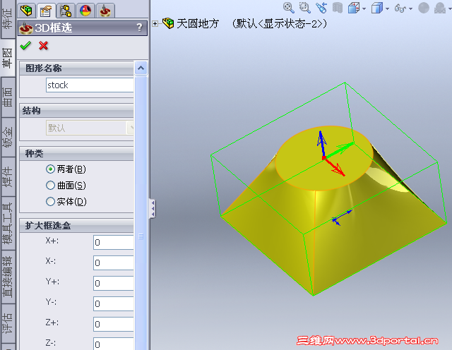

是不是边界盒
发表于 2011-11-11 13:27:20 | 显示全部楼层 来自: 中国江苏泰州
7 P! n" d1 T/ H' ]8 E# _
1.png ( i5 ~5 H4 j( o1 H
titter ) Y+ v0 A# Q2 h0 C( X
chenjun520601 + 2 技术讨论
