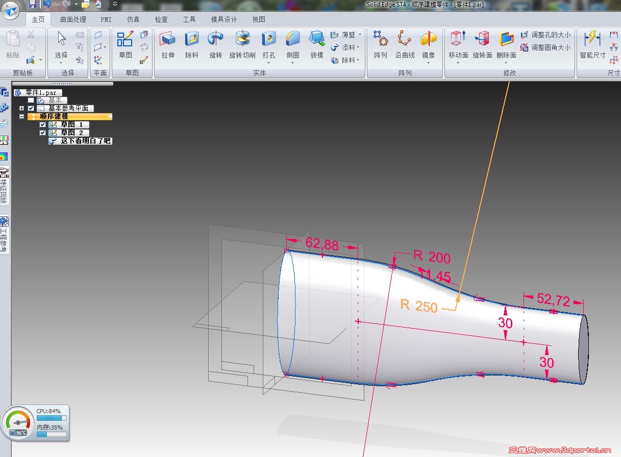

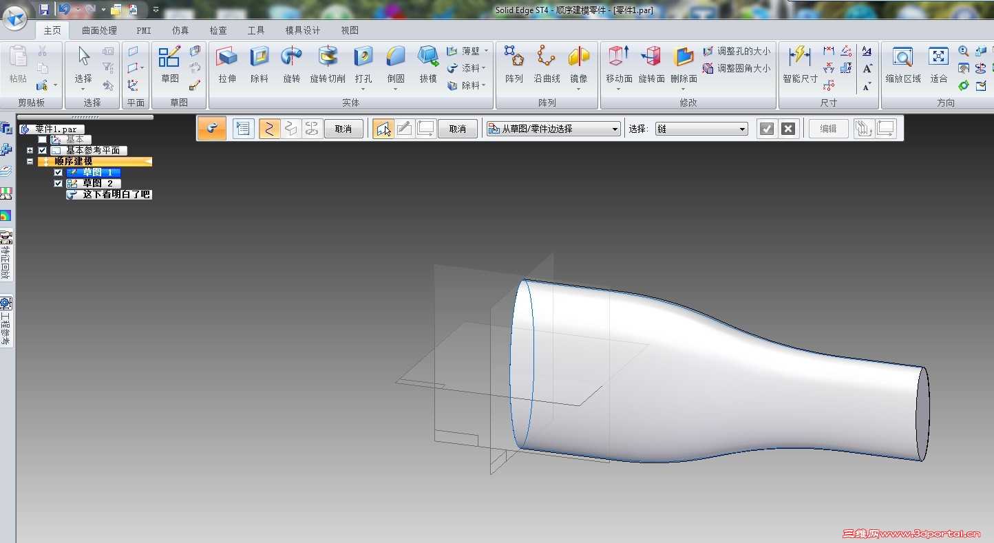

有朋友问一个零件中扫掠怎么老是不成功。$ L8 @2 x8 s3 z7 G! \& g! z

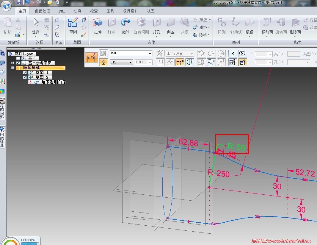

看了该源文件,感觉像是过渡圆角过小,或是那斜边太斜,总之是由于路径引起模型自相交了,所以扫掠不成功。7 t# L3 T. D5 ^- L3 ]
自己重新画了个类似的东东,又可以扫掠出来。
7 k4 a4 T$ z% |: ]3 m最终发现原来在选项里还可以直接修改。
