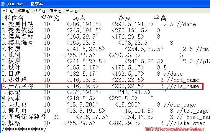

presscad自动套图框后为什么不能自动提取相应模板名称,而材料、图号、页码等都能提取。
% m! Y# R& ^3 w& Y; q" w请高手指教
发表于 2011-11-12 11:43:15 | 显示全部楼层 来自: 中国广西柳州
//pla_name       自动产生每块板的名称2 `( s  j7 _5 U3 K8 N% y9 ^
要把对应图框的dat文件修改下,像这样的。7 ?8 U; T; U- a/ C6 b3 I5 Z# W
: ?' G0 {) f% P' g4 ?2 G/ h 1.jpg

! H  @: a1 `/ O& u/ c) v5 j# J我是那样做的,但是还是不行。请指点,谢谢!
( m- }8 H4 U# R; W' }' h2 D. D" v& c( E, W, t1 F
;栏位名     栏位宽    起点         终点         字高
: ]1 }8 p% T- _A.名称      40   <366,45>    <400,45>            10    // pla_name
& q" G/ `  D- p  O  M1 NB.图号      40   <292,45>    <348,45>            10     //add_plate_no
0 X+ k: @1 T$ W. QC.使用设备  10   <311,14>   <328,14>            5     + {" c: ^) M9 m" C2 ?" y
H.比例      10   <368,30>   <380,30>            3.5      // sacle
9 c! E) Z% E' O4 AD.材料      20  <300.5,32>    <309,32>            3.5   //mater_name' m$ l9 U* V- m+ Y& h* F) e
W.标记      20  <228,45.5>   <238,45.5>           2.5   {( a  R$ b: v! K& |2 \' J
E.文件号     20   <242,45.5>   <266,45.5>           2.5
( v; d. K. C. F* K" LF.处数       10   <235,45.5>   <246,45.5>           2.5
$ K; W% }$ V1 E# va.使用车间   10   <288,18>   <306,18>           3.0
9 f0 U8 @8 u* t' @3 \& kY.数量       10   <318,36>   <328,36>           3.5
- j7 {! {+ e3 [0 D, hG.设计       20   <238,33.5>   <254,33.5>           3.56 H: m) V( [" y' {2 @. b' _
X.签字       10   <266,45.5>   <280,45.5>          2.5
% N! ^) J' a, s. _' ^K.日期       10   <278,45.5>   <290,45.5>          2.5
7 ~9 ?5 r. q0 u/ L- C$ UU.页码       10   <399,32>   <408,32>           3.5    //cur_page6 D, X! p3 U* {( y2 `8 k) v
U.页码       10   <381,32>   <396,32>           3.5     //tot_page
) H2 g& Q! T0 k% Q: T' }/************/

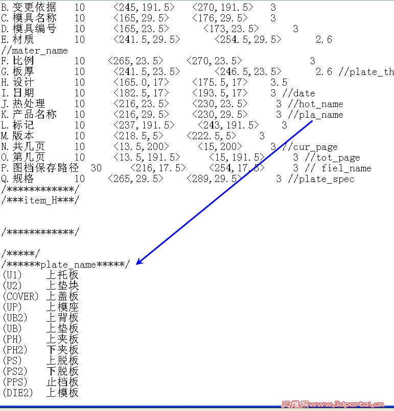

发表于 2011-11-12 17:00:39 | 显示全部楼层 来自: 中国广西柳州
3# hy811207
" s2 F+ Q( z9 D4 T/ X3 o7 L( ^" F  t# }" q
同样是dat文件,看下有没这些/******plate_name*****/,要这些与前面设置的//pla_name对应,这样应该没问题了。
  Z% n9 ~/ U  C3 k4 T% ?7 N, g2 ]' _4 ?
Presscad图框是有些问题,设置好后最好能重启电脑下。& _) X' W6 \* l2 E2 _

 楼主| 发表于 2011-11-14 08:18:26 | 显示全部楼层 来自: 中国湖北
非常感谢,我已经搞好了。我就是模板相应的英文没有加上去。
9 u2 x4 A) s& q% h/ x2 H6 C& _2 U2 Q6 ^% z4 H/ G) s0 b
& M5 J; W, l5 E8 a. J感谢感谢!
