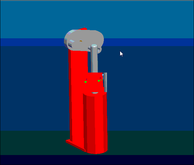

[已解决] 油缸运动仿真?
发表于 2011-11-10 16:42:00 | 显示全部楼层 |阅读模式 来自: 中国浙江宁波
发表于 2011-11-10 21:10:42 | 显示全部楼层 来自: 中国上海
你这样的机构不会使转板旋转运动,因为活塞只能向上运动转板上下垂直状态就是死点位置,力达到一定程度只能将机构直接顶坏,不知道你看没看过发动机,你这个相当于单缸发动机,我觉得要想让他如你说的那样,不如将油缸和油缸底部侧边连接处做个活动装置使油缸可以摆动,还要处理死点,加个飞轮,不知道这样能不能帮到你,考虑一下。
发表于 2011-11-10 22:38:59 | 显示全部楼层 来自: 中国广东东莞
你这样能动才怪, 你的活塞都固定死 了,十字杆根本转不了,,
