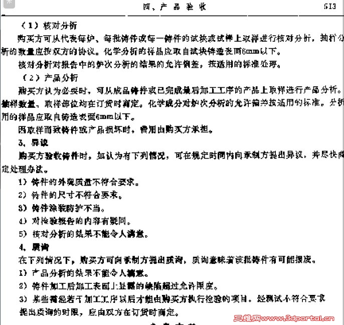

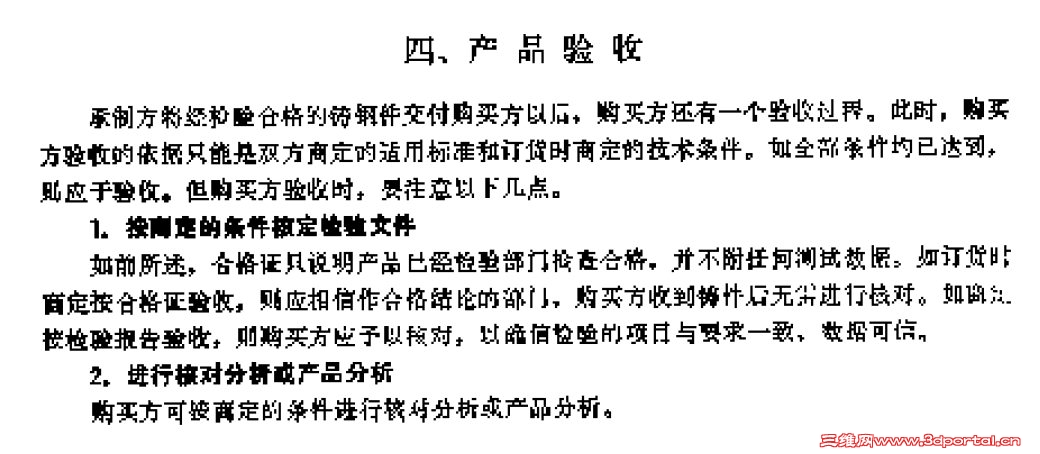

可要求按《铸钢件交货通用技术条件-铸钢国际标准ISO4990》验收铸钢件。
发表于 2011-11-11 20:16:58 | 显示全部楼层 来自: 中国广东东莞
以下资料供参考。
