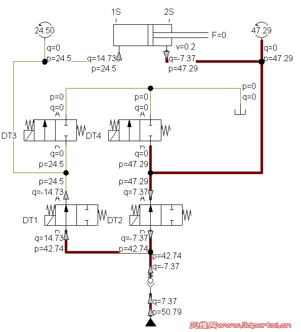

8 [7 g; {  W2 ~ a2.jpg ; x6 @: `9 b, W1 p8 y8 `
差动时,压力很高?
发表于 2011-11-9 18:19:33 | 显示全部楼层 来自: 中国河南安阳
你的系统负荷F=0,系统的压力源于元件的压降。  {7 d( V' I1 z2 f# `) _
差动时,流量增大,压降增加,系统的压力升高。. b  `1 u$ r9 |  f5 k, M* B. r
$ y0 |- {/ C# a5 Q! F" q3 m& W
这个系统中DT1换向阀压降最大,元件通径小应该是主要原因。
 楼主| 发表于 2011-11-10 07:59:35 | 显示全部楼层 来自: 中国广东深圳
但是单向阀压降由24到10,怎么理解?

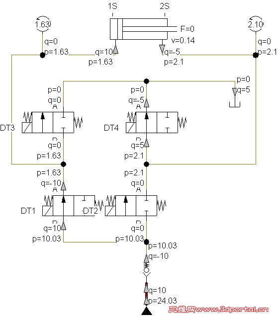

发表于 2011-11-10 11:17:36 | 显示全部楼层 来自: 中国河南安阳
通过单向阀的压降:
$ R  A) j; g. c0 H! {" g4 p1 H2 H第一个图流量小,所以压降小。
8 ^0 x, {$ j1 `# P第二个图流量大些,压降大些。
发表于 2011-11-10 11:18:18 | 显示全部楼层 来自: 中国河南安阳
你这个是仿真的吧,说说你的元件的通径参数。
 楼主| 发表于 2011-11-10 13:32:26 | 显示全部楼层 来自: 中国广东深圳
festo仿真
! v' r5 \, \# D* c9 [0 G: |4 u不知道那里有通径参数设置。4 p8 ~7 w, l9 |. Y5 |* e: K
单向阀开启压力1BAR
, Y# C! G4 q6 j; D% I换向阀找不到在哪里设置。
发表于 2011-11-10 20:36:30 | 显示全部楼层 来自: 中国河南安阳
festo仿真
, m( l9 M# q; }) n: f不知道那里有通径参数设置。  ~5 r) K# W/ l* g  ^8 u
单向阀开启压力1BAR& \. Z* H& t" w- k. L
换向阀找不到在哪里设置。
% M% k1 s+ y& i5 ^steve_suich 发表于 2011-11-10 13:32 http://www.3dportal.cn/discuz/images/common/back.gif
# U1 d% i# i! X0 L
你选择地通径太小了。
 楼主| 发表于 2011-11-11 11:34:01 | 显示全部楼层 来自: 中国广东深圳
这个软件我不知道在哪里改通径大小。
