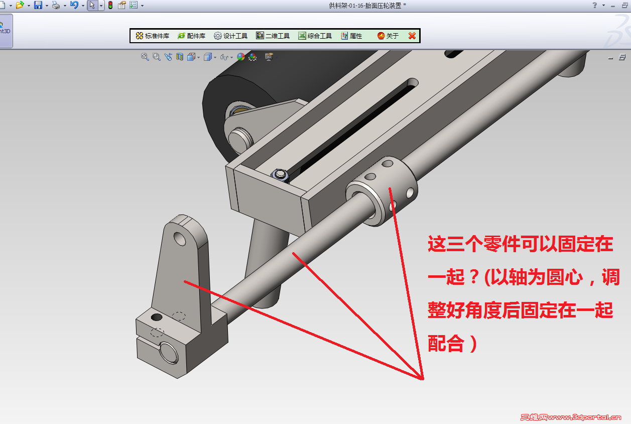

轴和套的固定约束?/ Y) r+ m7 b8 K2 c& |/ L5 x
轴和套之间不用键槽,调整好角度后用紧定螺丝固定!!!* W$ W( T/ O/ d  q( P0 {, B
但是在SW中要如何约束?
发表于 2011-11-9 16:18:51 | 显示全部楼层 来自: 中国浙江宁波
可将这三个零件的某一个基准面建立重合的几何关系就可以了
发表于 2011-11-9 16:39:13 | 显示全部楼层 来自: 中国广东佛山
1楼说的对,这个办法很好的,楼主可以试试。
