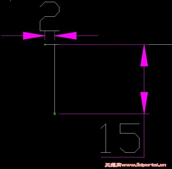

) I6 K, ?1 L( f我想画个圆,经过绿色2个点,圆心在横线上,CAD我画不出,三维软件很容易,可能是我CAD没学好,特请教高手们

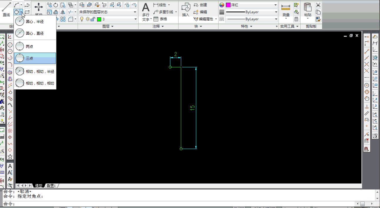

发表于 2011-11-9 11:44:04 | 显示全部楼层 来自: 中国上海
三点画圆!- x4 B* S3 `# Y, e# D# Q# M
- X. J; m6 P; T9 v! e6 b" ?1 `输入"c“回车1 l+ V. n) F9 O. K- c- i
"3p"! P& [3 C. S/ c( F9 e
然后选择第一,第二点,
# L% u- u5 Q8 S' Y+ H7 Y输入"per",光标靠近圆心所在直线,点击即可!
2005llnn + 3 应助
发表于 2011-11-9 12:17:24 | 显示全部楼层 来自: 中国江苏南京
1# 315473418 , E: n  x! j# d8 v
5 N4 y! X- |) i  `; E, J具体请看以下图片:* b% J4 |) o. X1 j! `( G" o1 ]
2005llnn + 3 应助
 楼主| 发表于 2011-11-9 12:39:27 | 显示全部楼层 来自: 中国浙江宁波
1# 315473418
2 D( U/ `% v7 ?1 v过两点的线段的中垂线与水平线的交点就是圆心。
* o+ e  w7 _( V+ `6 B/ Umarxbat 发表于 2011-11-9 11:42 http://www.3dportal.cn/discuz/images/common/back.gif
数学都忘光了 呵呵 谢谢
 楼主| 发表于 2011-11-9 12:44:03 | 显示全部楼层 来自: 中国浙江宁波
1# 315473418  " H8 S/ n: f% U& r' y' Z; S4 C
( Q) F  {8 [. O
具体请看以下图片:
- n2 J% ?; |( H' T# K# M19669129 @3 o7 d6 R  D. g+ M, S
唐依依 发表于 2011-11-9 12:17 http://www.3dportal.cn/discuz/images/common/back.gif
我要的圆心在横线上  也就是你画的图短线上
发表于 2011-11-9 13:50:04 | 显示全部楼层 来自: 中国江苏南京
我要的圆心在横线上  也就是你画的图短线上$ Q# C# J$ s* ^
315473418 发表于 2011-11-9 12:44 http://www.3dportal.cn/discuz/images/common/back.gif
, r/ T; }6 }' @6 D- E/ y; b
但是方法都是一样的,只是最后你将鼠标点放在那条横线上就好了
