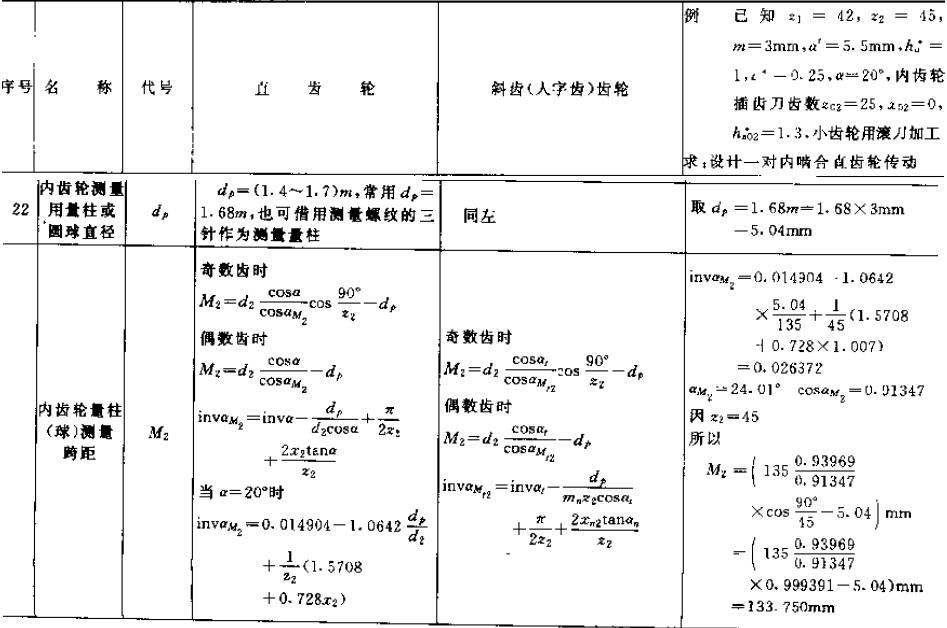

[求助] 求助渐开线内花键检验棒间距是怎样计算的?
发表于 2006-4-13 17:53:39 | 显示全部楼层 |阅读模式 来自: 中国山东临沂
请问渐开线内花键检验棒间距是怎样计算的?" O- v( m. g$ U* d# y* x+ g8 {, H

渐开线花键的量棒距和内齿轮的量棒距计算公式是一样的,只是压力角不一样。而且本论坛有很多的计算软件,不用自已计算。
