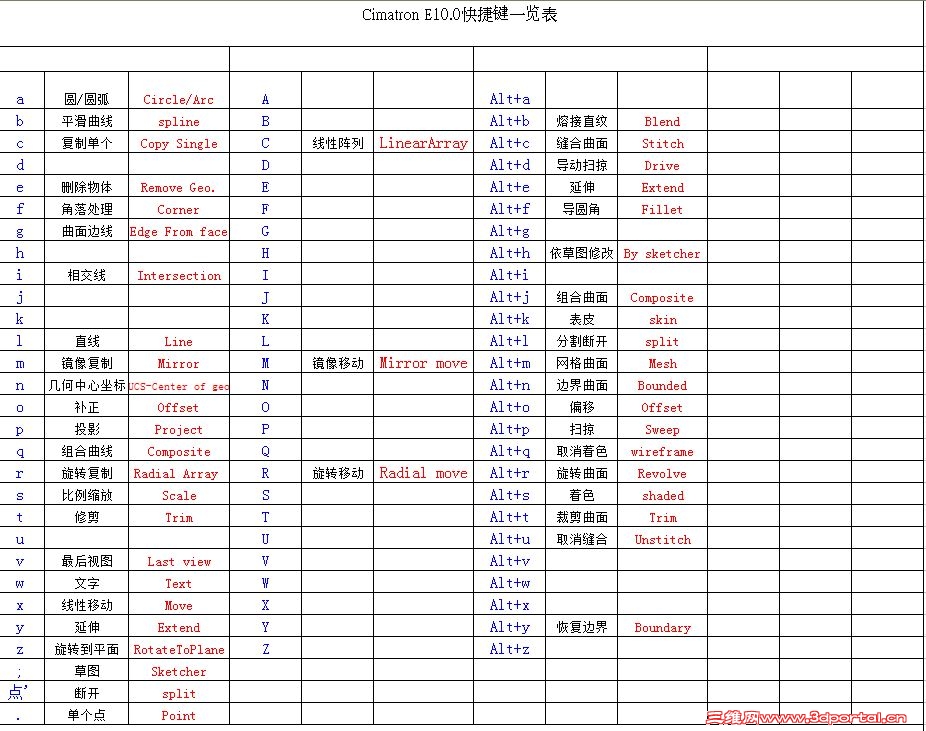

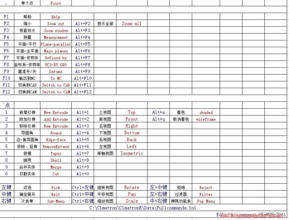

大家看看我的E10快捷键,给点意见哦
" P9 S8 g0 l8 b1 C' [4 t, i9 g) [
$ W* G; e0 y, |3 z有点像cad,有点像。。。。。。。。。。
; E% }5 C+ y" v' \0 u6 g  `
. M) d% h' I2 h/ e e10-key.JPG , e/ a+ I, w; J, {+ f0 v% B5 x* b
9 K1 Y! D3 B4 ^. B
e10-key2.JPG 3 ~0 ?, X) `. G0 ?
+ J* c/ M" y( T6 v3 w! K% S
说明文件:
9 A3 `3 V% ~$ t/ ^8 _! U& f+ I+ e3 A E10快捷键sonycnc.rar (5.62 KB, 下载次数: 450)

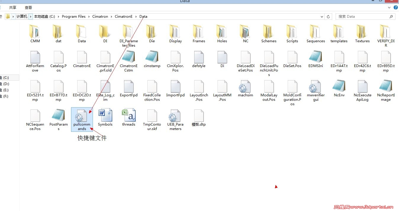

+ R: P% i" U. O, t4 e用快捷键会上瘾的,这是我的使用体会,好处是大大提高了效率,坏处?坏处就是一旦离开了你的使用环境,你就 ...
/ r5 ?- X4 s8 a4 f
可以把快捷键文件复制出来啊 到新的地方把快捷键的文件放进去就可以了
