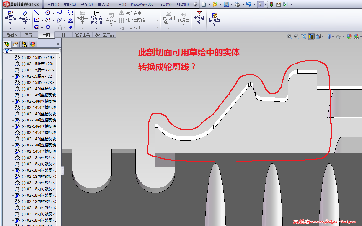

[求助] 剖面可用草绘中的实体转换成轮廓线?
发表于 2011-11-8 11:14:46 | 显示全部楼层 |阅读模式 来自: 中国江苏无锡
剖面可用草绘中的实体转换成轮廓线?
发表于 2011-11-9 09:14:22 | 显示全部楼层 来自: 中国山东潍坊
这个功能还没有,但是可以用交叉曲线完成.( w! _% ^% O6 I8 b2 `! l
你先把该剖切面建立成一个基准面.在该面内作草图,选择 交叉曲线 命令.再选择实体.
( t! W  ~! J5 B5 E3 a& w那么实体和该面的交线就是你要的草图了
