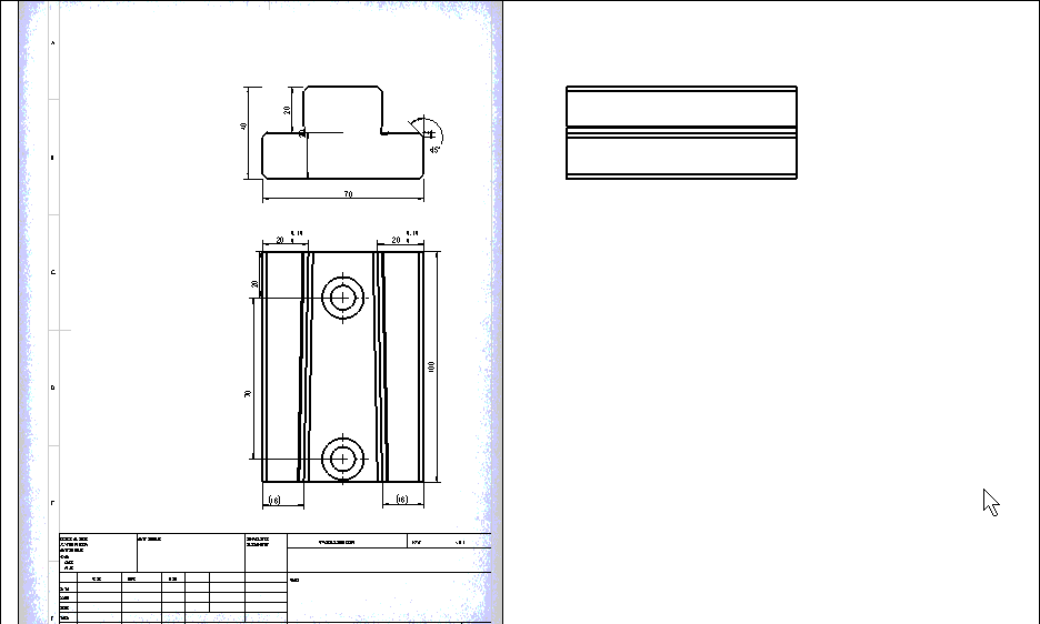

[求助] 工程图图框以及图纸问题
发表于 2011-11-7 22:06:46 | 显示全部楼层 |阅读模式 来自: 中国江苏南京
1.怎么样将零件放入后进行图框的更改
: N0 k3 Q% s$ q- V/ v2.标注的大小怎么样和图纸大小相协调

 楼主| 发表于 2011-11-9 10:19:42 | 显示全部楼层 来自: 中国江苏
图幅是标准的,我知道的# h% h* z3 o- ?3 K9 E6 w& t
我是说,我开始做工程图时用的是A3图纸
" o% D  v. z# v1 ?) G" o1 F当我把零件插入后发现A3图纸太小
4 o9 }1 t: m8 Q( G( d7 p) W所以就想把A3换为A2 图纸,此时是不是要重新建工程图5 S4 I' j7 A6 H7 R3 O
还是有什么好办法

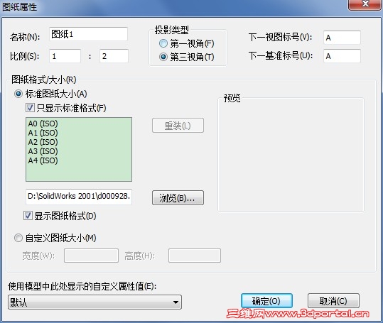

发表于 2011-11-9 11:06:56 | 显示全部楼层 来自: 中国河南鹤壁
5# 抹殺的溫柔
- v0 d& V2 k) |. O" b你的图好像不复杂啊,改图纸比例就可以了。4 _. T9 A. N$ v0 a+ Z/ [4 ~
如果想换图纸的大小,也可以。- ]6 g3 ]7 k7 W& g1 P# b7 ]* z
以上两种办法,都是在工程图空白处,点右键-属性:
发表于 2011-11-9 11:10:18 | 显示全部楼层 来自: 中国重庆
本帖最后由 qiminger 于 2011-11-9 11:12 编辑 ! E: `; ?9 h* F5 m
6 d# e! B$ h7 B( ?6 `4 d
在图纸属性里设一下,参下图:2 x' ]' G# _9 O

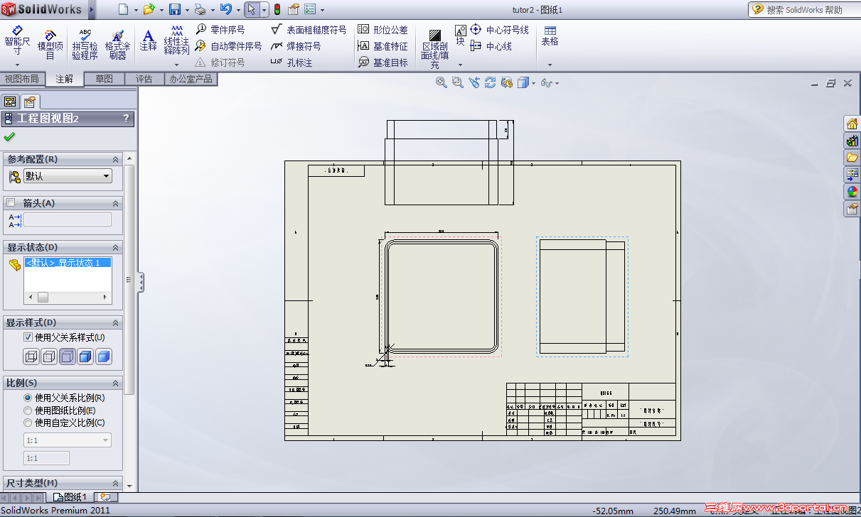

发表于 2011-11-14 15:53:21 | 显示全部楼层 来自: 中国福建厦门
工程图中% W6 ]: \  y2 B; q% m, F
  插入-工程图视图-空白视图# [6 x* O9 F$ B. x2 r5 a
保存模板
