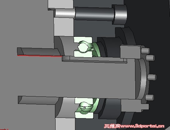

现在减速机出来要加个深沟槽轴承,  减速机是1:32的   电机是3KW的& Z9 n$ o" A7 s/ }, o
我计算出 输出扭矩是305.6n*m现在外面加个深沟槽轴承,我要把扭矩变成载荷,那是算纵向距离还是轴向距离,就是红色的那段 还是说是直径8 J. g5 s- {  \5 V

扭矩=扭力×回转中心到扭力的垂直距离。

请问楼主,放轴承的作用是什么啊?你是要校核强度么?,如果是校核强度那应该计算有键槽的地方的强度。另外,如果放轴承的话,键要怎么放进去呢?分成两半吗?

扭矩可以变为扭力,其大小等于输出扭矩除以画线处轴的半径,其方向是沿轴外圆切线方向。

扭矩=力*力臂  反向推就可以了。
