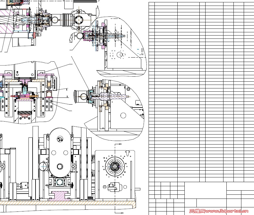

为什么在野火5.0中,转成PDF格式的工程图的组件图中,没有文字,包括明细表中的文字。

发布---〉设置---〉弹出PDF导出设置,在“一般”选项的颜色选项选择单色,在“内容”选项的内容选项中,选择勾画所有字体。这样问题即可解决。
