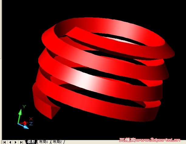

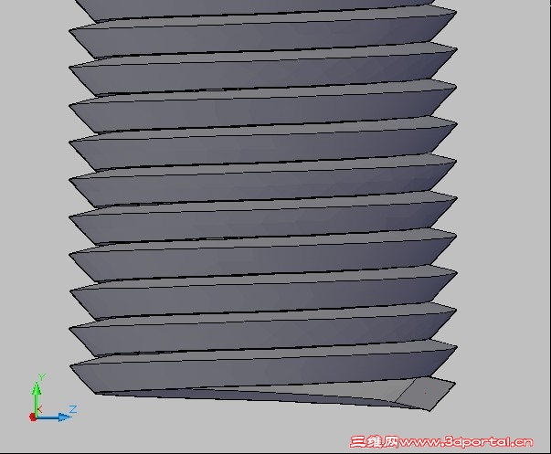

未命名.jpg 我这样子扫略! 未命名1.jpg 怎么得到的是这样的图啊!!

发表于 2011-11-5 10:50:47 | 显示全部楼层 来自: 中国辽宁
扫掠命令下有一个"对齐"选项
 楼主| 发表于 2011-11-5 10:58:27 | 显示全部楼层 来自: 中国四川成都
选择“对齐”扫出来和上边一样,选择“不对齐”就无法扫了!我用的是07版的。不知道更高版本的怎么样!

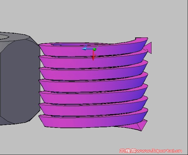

 楼主| 发表于 2011-11-7 15:16:48 | 显示全部楼层 来自: 中国四川成都

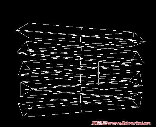

1 R4 c. q7 V' ?- C自己想了个法子 画成对称的来搞!!呵呵!!但是。。。。。
$ g: J. y. ^$ h, P# M( {! K( r 2.jpg
/ m( K! w, }4 e( q* Y) h# L1 p悲剧的事情出来了!怎么会这样啊!!
 楼主| 发表于 2011-11-7 15:17:59 | 显示全部楼层 来自: 中国四川成都
怎么有时能画出来有时却不行啊!!!CAD让我好纠结!!!

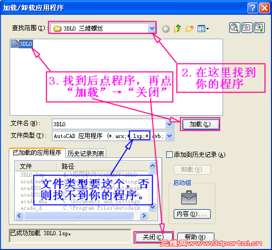

发表于 2011-12-5 11:57:36 | 显示全部楼层 来自: 中国江苏无锡

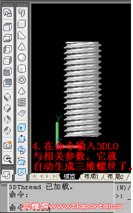

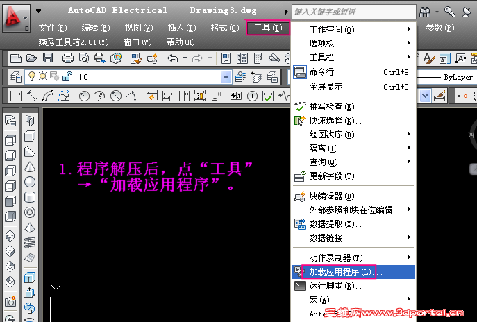

提供一个三维螺纹自动生成插件
- Z2 r8 w# c! m7 S8 G, H& X6 h+ K3 g1 ?& V0 r
三维螺丝1.png 1 V0 j/ ]; Z0 A6 [( q; j8 l
0 `" B  B1 ?5 ~3 G7 E5 E* T
9 N& ]; [( v6 i; `6 u5 m/ }2 A插件:2 t5 ]! u2 n" J# N# g" Q8 E
" M  U4 u% Q. A" F2 ] 3DLO 三维螺丝.rar (2.72 KB, 下载次数: 20)

发表于 2012-9-11 15:09:46 | 显示全部楼层 来自: 中国四川成都
11楼给出的那个3DLO软件对ACAD2010版本以前的支持不错,但对ACAD2012支持不好。。。
