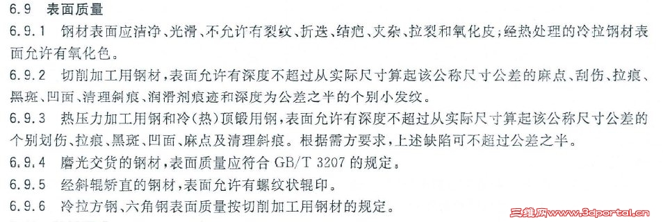

' j/ n6 y; W2 {1 Z: E; Y5 v请问谁能提供关于冷拉钢,棒料的表面龟裂相关标准。龟裂多大的能接受?不要钢管,钢板。类似的标准,不论哪个国家的,只要是发布的标准就可以。谢谢啊!

不准有龟裂! 标准代号:《GBT 3078-2008 优质结构钢冷拉钢材》。 你怎么付费?

不准有龟裂!
# _+ Z8 l% U* g8 s. g标准代号:《GBT 3078-2008 优质结构钢冷拉钢材》。4 e0 [- E3 A1 U: q
