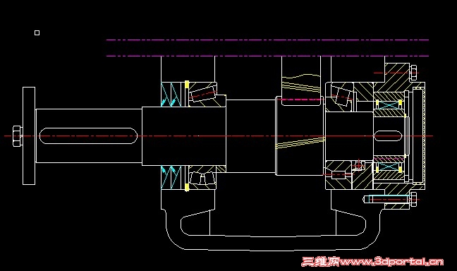

碰到了个难题,如图所示,上部结构为原设计,带超越离合器 B210。没想到超越离合器对轴的跳动要求太高。输入电机转速1500r/min,经皮带传动,比值1:1.5,带轮径向力较大.圆锥滚子轴承的游隙较大,导至超越离合器卡死,换成非接触式的高速轴需重做,损失太大.6 A. ?: c. g: l1 c, k
    我想能否改成下部的结构.用带轮端承受受大部分径向力,选用调心滚子轴承承,同时可承受部分轴向力.9 e$ v% ?. [/ S& X- D+ s
另一端用圆柱滚子轴承,承受径向力,超越离合器端部跳动较小.外加一个推力球轴承承受轴向力.
+ C- _4 F' R. f- S2 [1 g但对于这结构心里真没底,试车是好了,超越离合器没有卡死,但这结构没用过.所以想请教大家帮助看看.- v6 g- w2 \2 r3 {- }" a& w

“圆锥滚子轴承的游隙较大”是不是装配时轴向间隙过大?1000rmp圆锥滚子轴承应该没问题。感觉左端的挡圈刚性不够会造成轴向间隙过大。  n" L% o/ i8 j
下面的方案中平面轴承转速超了没有?

从图上看,使用圆锥滚子轴承并没有错,问题出在挡圈上。
, c0 h  H  k" M) m! K; B- r圆锥滚子轴承轴向定位必须牢固可靠,不允许有太大的轴向窜动,左边的轴承也应用轴承盖压住外圈(需配轴向游隙)。你修改的轴承配置也有同样的问题。

楼上两位说得很对,是轴向间隙太大。
; d. v0 C, F5 U' f+ n' u# B: m反复试验了好几次,如果轴向间隙太大,超越离合器会卡死。对于带超越离合器的轴向游隙要严格控制,应小于0.1,大于0.05.这是我的试验数据.但对轴承是个考验.% h0 H& P% p5 o4 M2 n$ J
最后解决方案把左边的轴承换成窄系列的,右边的轴承不变.轴承发热量小一点.把润滑油从320号降至220号,最后行运2小时,除发热有点大外,目前无其它问题.
