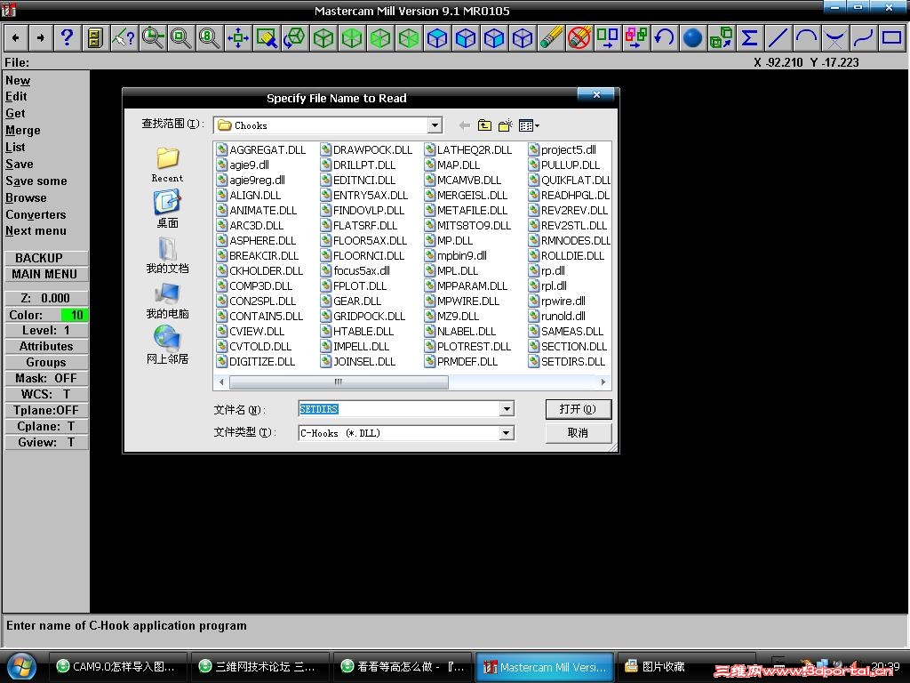

4 Q; F" K8 \- b# h7 Y请问师傅们CM9.0怎样导入这种图片或这其他格式的图片

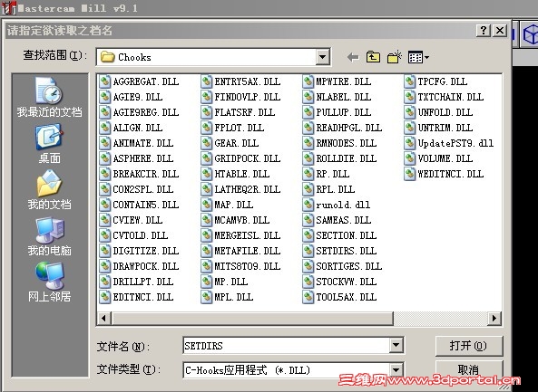

- y& X# j0 p4 f4 w2 s+ A- ~! _) m9.0要调用C-HOOK,在转换菜单里

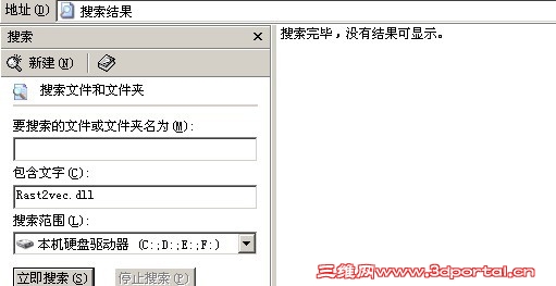

我的9.0怎么没有Rast2vec呢?、/ 3# guhongqing

调用C-HOOK,按ALT+C键,找Rast2vec可执行文件,双击就可以了,我的是9.1MR105

5# guhongqing 人可能比较笨 没找的Rast2vec.dl文件 未命名1.jpg    未命名.jpg   是软件问题么   可否把你的9.1给我一份 下载地址也行

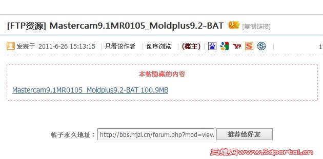

不行就安装9.1MR105吧或者X版,我的9.1MR105不需要调用,
! F" @. ]1 M1 _1 C$ s- a* [http://bbs.mjzl.cn/forum.php?mod=viewthread&tid=50297
( J7 ^( i8 Z. b5 P7 k( J: F中国模具资料网有9.1MR105精简版,100M左右,只有MILL模块,还有HSM和分模自动安装,HASP自动破解,安装后可在安装文件夹点选汉化就可汉化了
