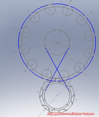

如图,大轮小球部分12个,小轮凹槽6个(应该12个)  转动大轮,突出半球与小球凹槽接触,转动时,大轮上只有6个可以与凹槽接触时吻合,其余的6个与凹槽接触时有错位现象。 一个正常接触,一个不能正常接触(错位)。 dr=12,大轮上的圆圈突出是1.2.  P=6.7     我是参照设计手册上的计算公式。请各位帮忙解答一下问题点,谢谢!

这实际上是特殊齿形的齿轮传动。从图可以看出,二轮的节圆不相切,这是问题的关键。大轮的节圆与小轮的顶圆相切,二者节距不相等,小轮节距小于大轮节距,运行时当然要错位。

: P+ v: V- J9 l( v+ U  \1、节圆的半径就是齿轮啮合接触那一点?以那一点做的圆叫节圆。
+ R9 A* x! O" O/ {4 J8 D2、我是先测量的大轮的P(节距),然后参考链轮设计公式,这个小轮没有“齿顶圆”。$ V* j$ u7 m3 v" T0 O
  是哪里计算有误?0 f. X6 I+ a0 O
                 谢谢# b, g7 ]! [  O0 F! p& |

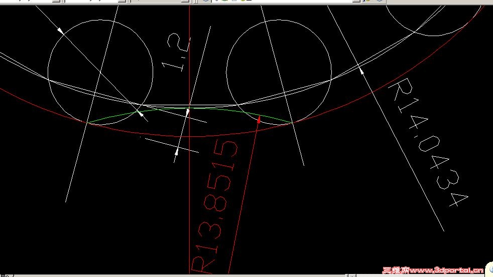

7 F6 y" p! C* D) Q$ p  g4 `+ X我找节点,反过来做了一个节圆,和大轮差不多一样的大(直径),

两个链轮的节距要相同就像齿轮的模数一样,否则不能啮合。

好像没有链条啊,两轮直接通过其上的齿、槽传动,这怎么能参考链轮的设计公式?
. }. @# V- K4 Dlhf999 发表于 2011-11-5 15:12 http://www.3dportal.cn/discuz/images/common/back.gif
) ^7 v7 O' s7 ]5 b5 x6 S是钢球和凹槽,  感觉是相切来啮合。
( O; Q1 y9 M) Y3 q$ w7 |7 a1 Y我后来用齿轮的计算公式, 但是还会发生干涉想象,只是干涉对称,之前干涉是一边多一边少,或者一个干涉另一个不干涉(交替)。

这种传动方式应该属于齿轮传动,你用链传动的计算方法肯定是不行的。
! i) Z3 [4 r1 _* X6 ]: h9 T( {0 s* ?这样的传动方式用传统的齿轮、链轮的计算方法都无法解决,只能选从理论上分析清楚后才能进行结构设计,这样的计算会非常复杂,一般人的理论知识恐怕很难做到。

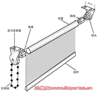

11198.jpg 有些窗帘里面就是用的类似这样结构,通过塑料小球和凹槽轮的相接处,来带动窗帘的左右(有的是上下)运动(开启和关闭)   不知道这个窗帘里面的传动结构和我这个是不是类似的。谢谢

2 K: L% M7 Y8 q这种机构的设计要参照齿轮传动原理来设计,即大小轮的中心距、节距都要符合齿轮传动的规律,大小轮的相位也要能微调,否则肯定会错位。

钢球?还是圆柱?
6 ?2 [  h" i% g; F# ?
( M! j# X  U4 F3 h% ?! s- ~类似的有钟表中用的摆线销轮传动。一个齿轮上是圆柱销作为传动齿,相应另一个齿轮上的齿的曲线是摆线。齿轮手册上有介绍,不过标准齿形都是小模数的,如果自己设计成大模数,需要自己计算摆线齿廓了。
