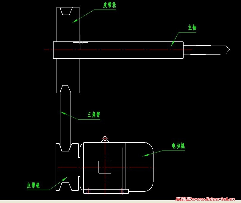

各位老师!!!

; F, y, M  E3 w& [3 W4 M若采用电动机通过皮带(三角带) 带动主轴工作 (比如 主轴是一个多轴箱25轴,钻头直径11的)7 h/ D5 v4 c( n+ v5 \; v# J: r
0 \1 I; s1 E4 V* ?是否可靠啊?( G+ `8 t; A6 p2 U
% ]8 q+ O; ~, B1 e- b- @, J+ \% P
! n# z, p+ D( t! [请各位老师指教..
8 n* U+ K+ k3 Z9 S& Q# P. ~! G, u0 R: t2 ^1 E8 j# O6 ]9 C3 v
(图纸未画标准,请见谅)

这只能算个简单钻孔装置,可用工件进给钻孔,简单的台钻就是电机通过带传动钻孔的。一般台钻可钻13mm的孔,当然是手动进给,钻孔质量不精密。

可靠的问题不是选哪种驱动方式,而是某种方式下各种参数的计算。比如你用电机通过三角带带动主轴,那么电机功率、带轮尺寸、三角带型号都要根据工况选择。只要计算得当,就肯定没有问题。

皮带传动是很常见的一种传动方式,结构简单,至于传递扭矩的大小,综合考虑皮带型号及数量

学生看见有些机床用1根三角皮带,有些用3或5根皮带驱动。
$ f% h8 f* U- k% ^" q. \+ Q! U' E% q- `
请问:
6 d+ U$ c" z7 s3 f& ?; e7 ?
& b1 i. H( O' {% `! v& _如何 确定 需要几根三角皮带啊?
, F, L7 W0 G7 D" ]  W- C) ]1 L( q. u
谢谢
发表于 2011-11-4 15:25:17 | 显示全部楼层 来自: 中国江苏苏州
这些可以根据手册苏算出来的。
