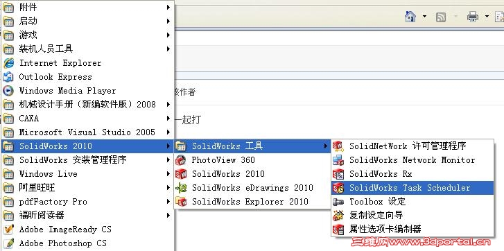

[求助] 请教高手:SW工程图可不可以批量打印?
发表于 2011-11-2 07:53:11 | 显示全部楼层 |阅读模式 来自: 中国广东深圳
如题7 B! ]  L/ y3 G8 M0 U! Q" w7 \
我现在有一套工程图
' `0 o8 I0 {0 B5 E2 q; d$ Y0 [大概30多张吧# N# ~9 v/ V$ ^) Q
能不能批量打印?
& P/ x5 z. z% N4 R3 s一张一张打比较麻烦
" a" g3 t0 Y& e# @1 G& }& \  C$ P2 Y谢谢~~~

SolidWorks Task Scheduler

solidworks自带的 不过就是不能区分纸型 要是用的话A3一起打A4一起打

大家能不能说的详细点
8 q5 }# K+ L4 c6 U4 b0 I; A$ Y在哪里找这个打印工具?
8 N1 j: P3 Y4 T" U2 _+ S, Q. H怎么使用?

同时注意四楼的说明,不能自动区分纵向还是横向打印,只能按打印设定的一个方向打印,所以要把需纵向和横向的图纸分成两类。

4 z( [  U6 w3 o1 v我没有纵向和横向的问题:因为我的图纸全部是横向,A4图标准规定是随便

学习了,试试看能不能这样打印,我是把所有图出在一起,出一张图,然后添加新图,自然一下就可以打印了。只是电脑配置得好点

学会了

楼主也可以用这个插件LightWorks,可以批量打或转换成DWG、PDF格式!
