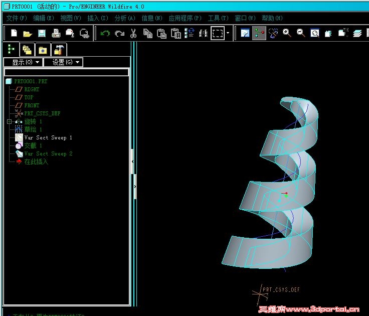

大概做了一下:* z8 F; N+ [6 B# s# n2 [* U
/ `; K/ ?" F' A/ f3 f( R6 v6 t prt0001.prt.prt.rar (47.43 KB, 下载次数: 46)

 楼主| 发表于 2011-11-15 08:53:29 | 显示全部楼层 来自: 中国河北沧州
11#老大你的界面风格很独特啊!先谢谢了
 楼主| 发表于 2011-11-15 09:05:48 | 显示全部楼层 来自: 中国河北沧州
这个我知道,它和图纸不符,螺距和截面都不是恒定的吧
发表于 2011-11-15 18:05:40 | 显示全部楼层 来自: 中国安徽合肥
; E7 d* [0 s+ Q; gzws2008-3 发表于 2011-11-15 09:05 http://www.3dportal.cn/discuz/images/common/back.gif
0 M; s8 W$ Q, C/ e+ Q- k2 ]
可采用图形控置截面就可以了。不是恒定的。

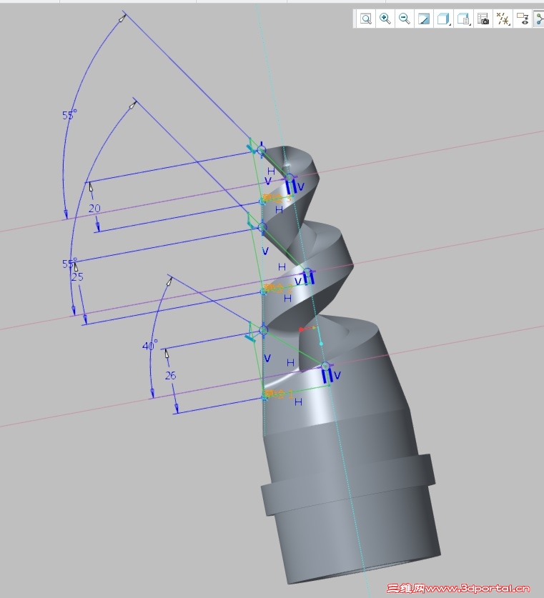

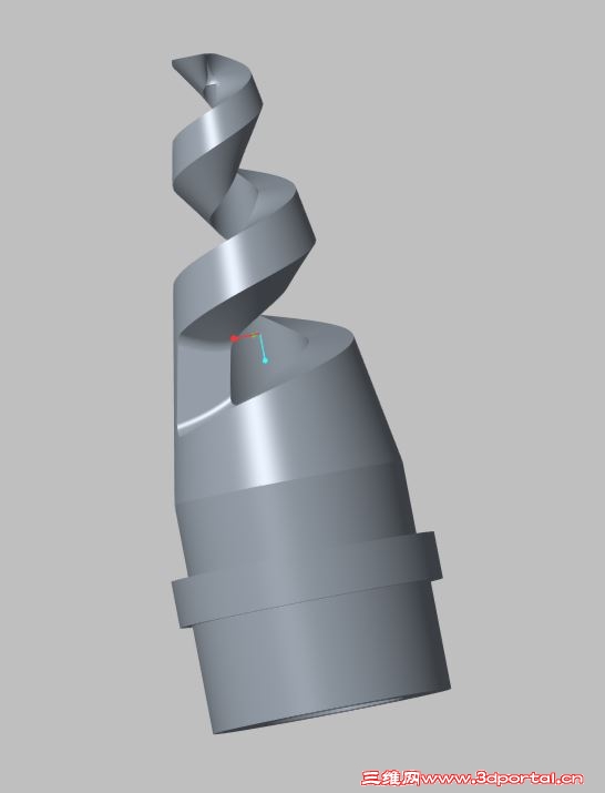

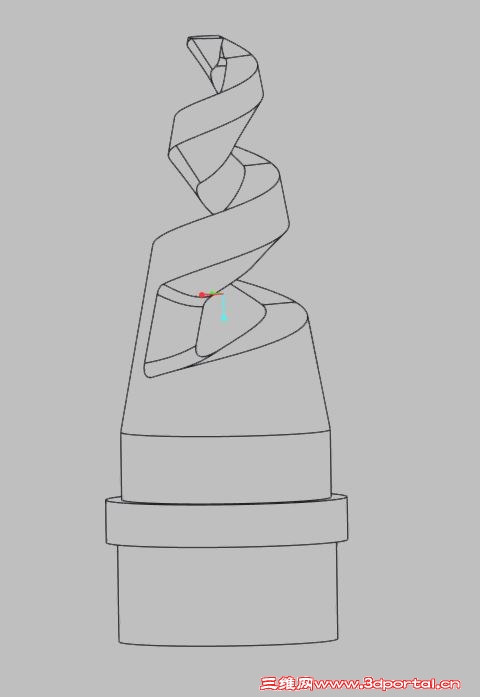

按尺寸做了下
& K: M1 o. w6 y% w1 }/ M$ M 1.jpg & u/ j) C  {* |3 O
